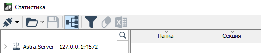

Один экземпляр приложения "Статистика" позволяет подключиться к нескольким серверам одновременно.
Чтобы создать новое подключение к серверу, нажмите кнопку "Подключиться к серверу"   на панели инструментов.
В открывшемся окне "Подключение к серверу" укажите параметры подключения.

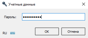

Чтобы установить пароль для подключения к серверу, нажмите кнопку , в открывшемся окне можно задать пароль.

Пароль
Пароль доступа к экземпляру сервера.
При первом подключении к серверу, если пароль доступа еще не задан, оставьте поле пароль пустым
Список последних подключений
Ранее подключенные сервера сохраняются в Список последних подключений.
Чтобы подключиться к серверу из списка Последних подключений, откройте выпадающий список кнопки "Подключиться к серверу" на панели инструментов и выберите сервер для подключения.
Списки Подключений и Последних подключений сохраняются при каждом подключении к серверу или перезапуске Статистики.
После удачного подключения в окне программы отобразится подключение к серверу.
Чтобы очистить список последних подключений, нажмите команду "Очистить" в выпадающем списке кнопки "Подключиться к серверу на панели инструментов.
