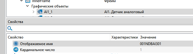

Если в вашем проекте автоматизации название тега в конфигурации Astra.Astudio не совпадает с позиционным  обозначением, то заполните свойство мнемосимвола "Отображаемое имя"  требуемым позиционным обозначением:

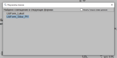

3. Откроется диалоговое окно с результатами поиска. Если наименование тега есть на какой-нибудь мнемосхеме проекта, то она будет добавлена в перечень мнемосхем результатов поиска.

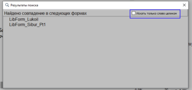

Существует возможность также установить флаг "Искать только слово целиком". Если флаг установлен, то поиск по мнемосхемам будет осуществляться только по введенному тегу целиком. В таком случае необходимо вводить полный для более корректного отрабатывания фильтра.
