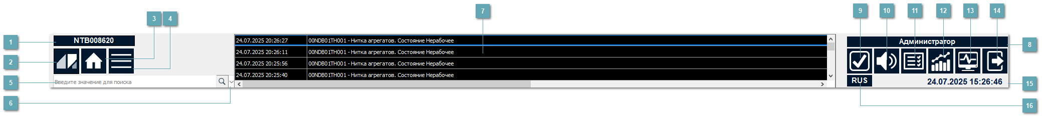

4.5.3.1. Главное меню

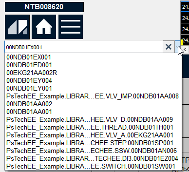

Окно поиска тэга по мнемосхемам
5. Окно поиска тэга по мнемосхемам
Используется для поиска определенного тэга на мнемосхемах, если тэг найден, то в диалоговом окне будет предложено перейти на мнемосхему с найденным тэгом.
Выпадающий список истории запросов для поиска тегов на мнемосхемах
По нажатию на кнопку открывается выпадающий список из ранее введенных значений в строку поиска.
Максимум может отображаться до 15 значений в истории запросов. При переполнении списка, новые значения будут записываться в историю сверху вниз.
Оперативный журнал (ПСО)
7. Оперативный журнал (ПСО)
В оперативном журнале выводятся активные аварии и предупреждения.
