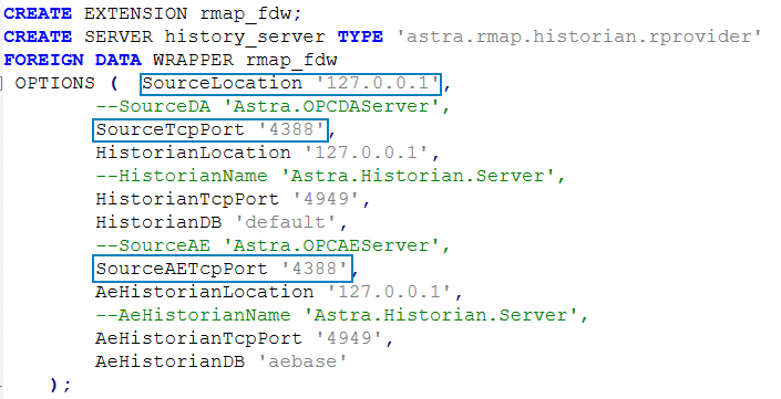

1. Чтобы получать оперативные значения Astra.Server по TCP, укажите значения атрибутов:
SourceLocation – адрес Astra.Server;
SourceTcpPort и SourceAETcpPort – порт модуля TCP Server, указанный в параметре конфигурации модуля "Номер TCP порта". По умолчанию порт «4388».
Символы комментирования «--» перед атрибутами SourceTcpPort и SourceAETcpPort должны отсутствовать, а атрибуты SourceDA и SourceAE должны быть закомментированы символами «--».

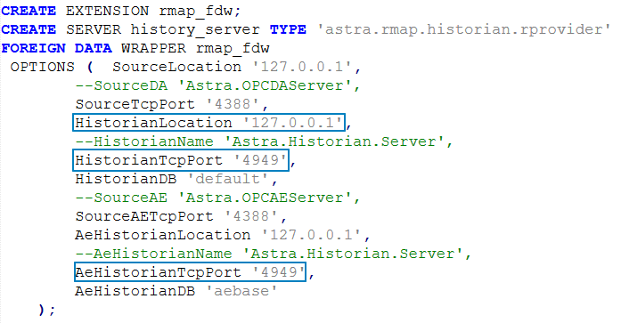

2. Чтобы получать историю значений и событий из Astra.Historian через модуль TCP Server, в значениях атрибутов укажите адрес Astra.Server и порт доступа к истории, заданный в настройках модуля TCP Server:
HistorianLocation и AeHistorianLocation – адрес Astra.Server с модулем TCP Server;
HistorianTcpPort и AeHistorianTcpPort – порт доступа к истории модуля TCP Server.
Порт доступа к истории задан в настройках модуля TCP Server в свойстве "Номер TCP порта" группы "Настройки доступа к истории".

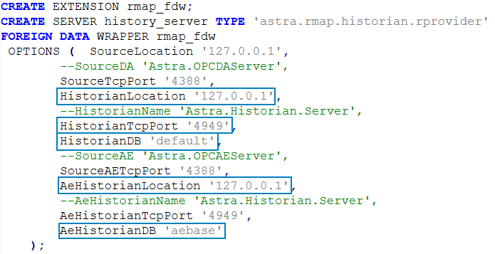

3. Чтобы получать историю значений и событий из Astra.Historian по TCP, укажите значения атрибутов:
HistorianLocation и HistorianTcpPort – адрес и порт Astra.Historian, в котором хранятся значения;
HistorianDB – имя базы данных в которой хранятся значения;
AeHistorianLocation и AeHistorianTcpPort – адрес и порт Astra.Historian, в котором хранятся события;
AeHistorianDB – имя базы данных в которой хранятся события.
