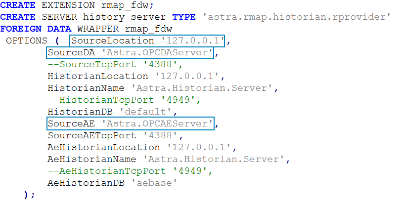

  • Чтобы получать оперативные значения Astra.Server по OPC, укажите значения атрибутов:
SourceLocation – адрес Astra.Server;
SourceDA и SourceAE – ProgID модулей OPC DA Server и OPC AE Server, указанные в конфигурации Astra.Server в файле Astra.Server.xml
Символы комментирования «--» перед атрибутами SourceDA и SourceAE должны отсутствовать, а атрибуты SourceTcpPort и SourceAETcpPort должны быть закомментированы символами «--».

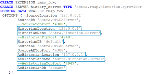

2. Чтобы получать историю значений и событий из Astra.Historian по OPC, укажите значения атрибутов:
HistorianLocation – адрес Astra.Historian, в котором хранятся значения
HistorianName – имя Astra.Historian, в котором хранятся значения
HistorianDB – имя базы данных в которой хранятся значения
AeHistorianLocation – адрес Astra.Historian, в котором хранятся события
AeHistorianName –имя Astra.Historian, в котором хранятся события
AeHistorianDB – имя базы данных в которой хранятся события
Символы комментирования «--» перед атрибутами HistorianName и AeHistorianName должны отсутствовать, а атрибуты HistorianTcpPort и AeHistorianTcpPort должны быть закомментированы символами «--».

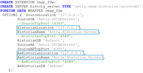

3. Чтобы получать историю значений и событий из Astra.Historian с помощью модуля OPC HDA Server, в значениях атрибутов укажите адрес Astra.Server и ProgID модуля OPC HDA Server.
HistorianLocation и AeHistorianLocation - адрес Astra.Server с модулем OPC HDA Server;
HistorianName и AeHistorianName – ProgID модуля OPC HDA Server, указанные в конфигурации Astra.Server в файле Astra.Server.xml.
