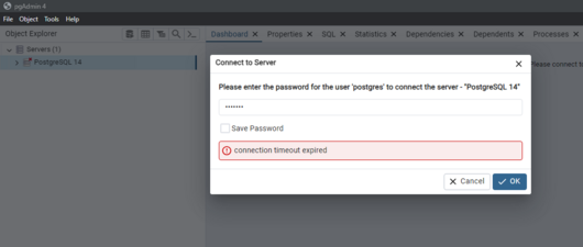

2. Раскройте узел "Servers" и введите пароль, заданный при установки PostgreSQL и нажмите кнопку "ОК".
При установке СУБД PostgreSQL 14 через инсталлятор будет задан пароль "postgres".

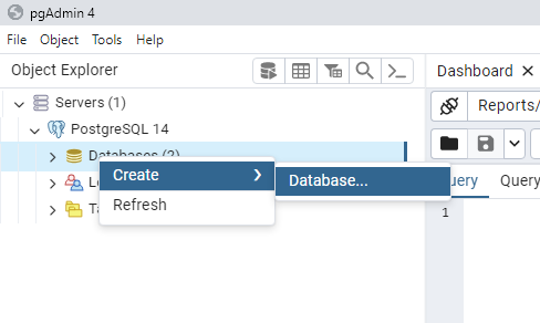

3. Раскройте узел "PostgreSQL 14". В контекстном меню узла "Databases" выберите команду "Create" -> "Database...".

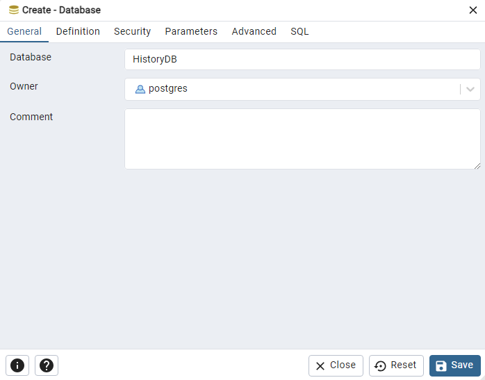

4. В открывшемся диалоговом окне укажите название БД - "HistoryDB" и нажмите кнопку "Save".

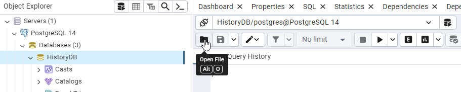

5. Выберите БД "HistoryDB" и в панели инструментов нажмите кнопку "Query Tool". Откроется окно редактора скрипта.
6. На панели инструментов редактора нажмите кнопку "Open File".

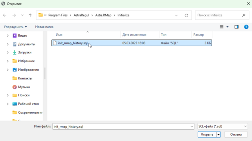

7. Выберите файл "init_rmap_history.sql" и нажмите кнопку "Открыть".
Путь до файла скрипта:
C:\Program Files\AstraRegul\Astra.RMap\Initialize

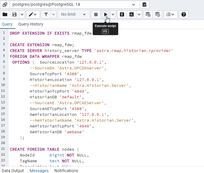

8. На панели инструментов редактора скрипта нажмите кнопку "Execute script".
