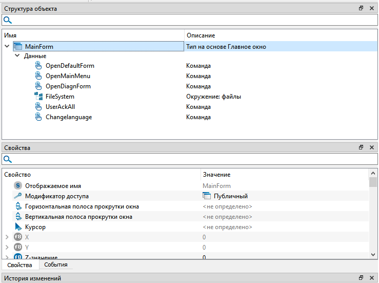

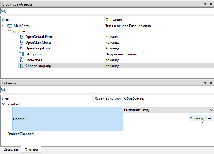

1. Откройте экранную форму главного окна в проекте.

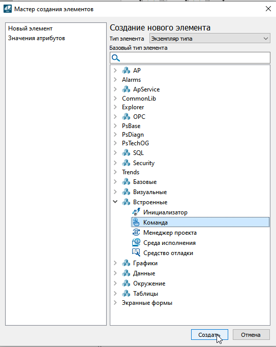

2. Создайте команду в структуре объектов при помощи мастера создания элементов.

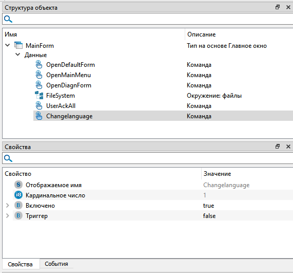

3. Задайте название для команды в соответствии с ее назначением, например, ChangeLanguage.

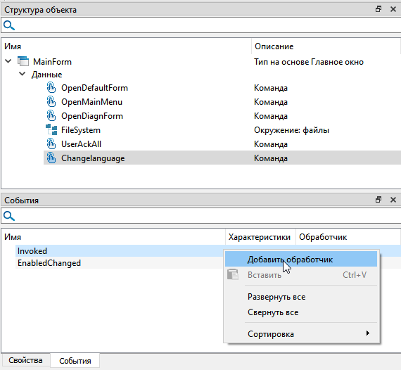

4. Перейдите на вкладку "События" и у события Invoked добавьте обработчик.
5. Укажите тип обработчика "Выполнить код" и нажмите кнопку "Редактировать".

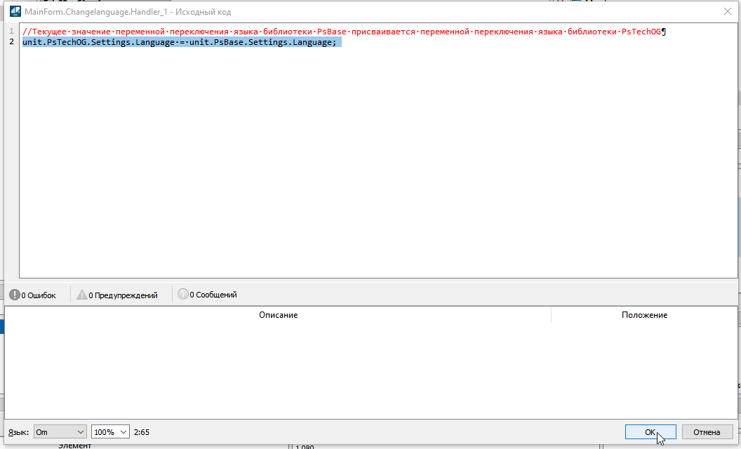

6. В редакторе исходного когда напишите следующую конструкцию:
//Текущее значение переменной переключения языка библиотеки PsBase присваивается переменной переключения языка библиотеки PsTechOG
unit.PsTechOG.Settings.Language = unit.PsBase.Settings.Language;
И нажмите кнопку "ОК".

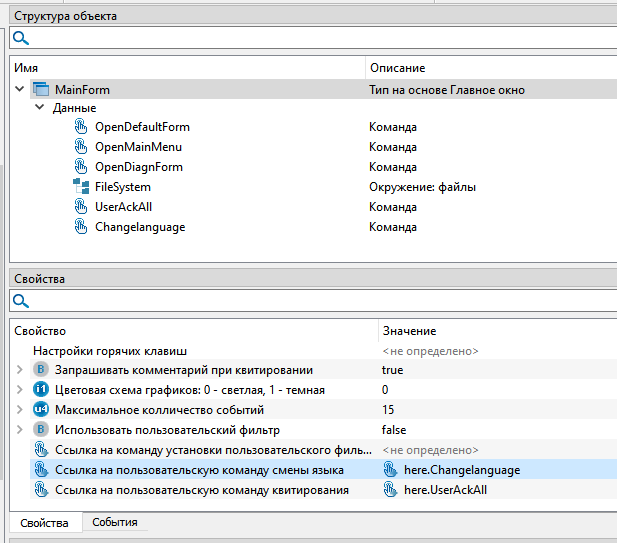

7. Выделите тип "Главное окно" в структуре объектов и перейдите на вкладку "Свойства".
8. В свойстве "Ссылка на пользовательскую команду смены языка" необходимо сослаться на созданную ранее команду "ChangeLanguage".
