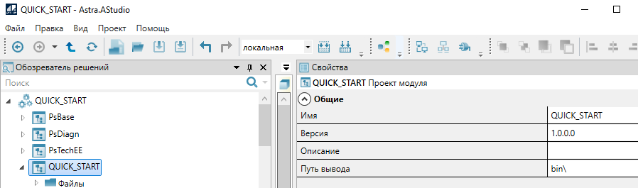

  • В свойствах проекта при необходимости укажите новую версию проекта.

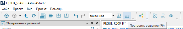

2. В панели инструментов нажмите кнопку "Построить решение (F6)".

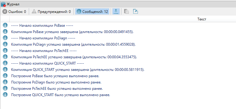

Перед созданием файлов конфигураций Astra.AStudio выполняет компиляцию решения. Результат построения проекта можно увидеть в журнале.
В результате компиляции проекта выполняется сборка проекта автоматизации и построение выходных конфигураций сервера Astra.Server.
Если при компиляции будут обнаружены ошибки, то в журнале сообщений появятся сообщения об ошибках и построение решения прервется.
Файлы конфигураций будут созданы в папке, указанной в свойствах проекта.
