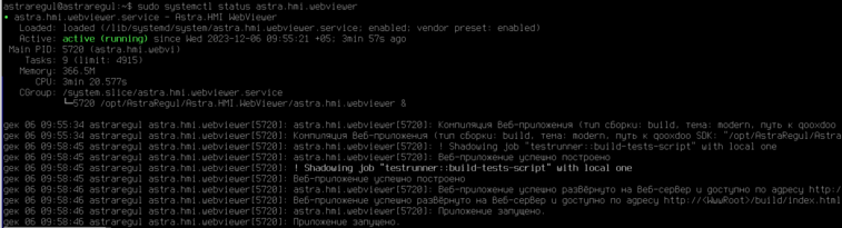

2. Проверьте статус работы службы, выполнив команду:
sudo systemctl status astra.hmi.webviewer

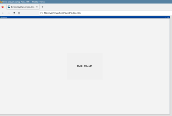

3. Откройте приложение в браузере по адресу: http://<WwwRoot>/build/index.html или локально по адресу <WwwRoot>:
