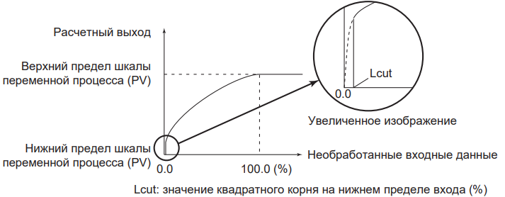

Преобразование по закону квадратного корня
Значение «SQRT_CALC» (Преобразование по закону квадратного корня) выбирается для извлечения квадратного корня аналогового входного сигнала. Если, например, используется дифференциальный расходомер, извлечение квадратного корня обычно выполняется для того, чтобы преобразовать аналоговый входной сигнал, обозначающий дифференциальное давление (сигнал дифференциального давления), в сигнал, обозначающий расход (сигнал расхода).
Ниже представлено извлечение квадратного корня аналогового входного сигнала.
Установите расчетное значение квадратного корня на нижнем пределе входа при выполнении вычисления квадратного корня аналогового сигнала. Когда входной сигнал ниже значения ограничения на нижнем пределе входа, эта функция изменяет значение после вычисления квадратного корня до 0.
Настройка значения квадратного корня на нижнем пределе входа (%) выполняется в среде разработки Astra.IDE с помощью конфигурационного параметра CONFIG.BASIC.ROOT_CUT.
Расчетное значение квадратного корня на нижнем пределе входа может быть задано только при выборе "Square Root" (Квадратный корень) в качестве типа преобразования входного сигнала.
