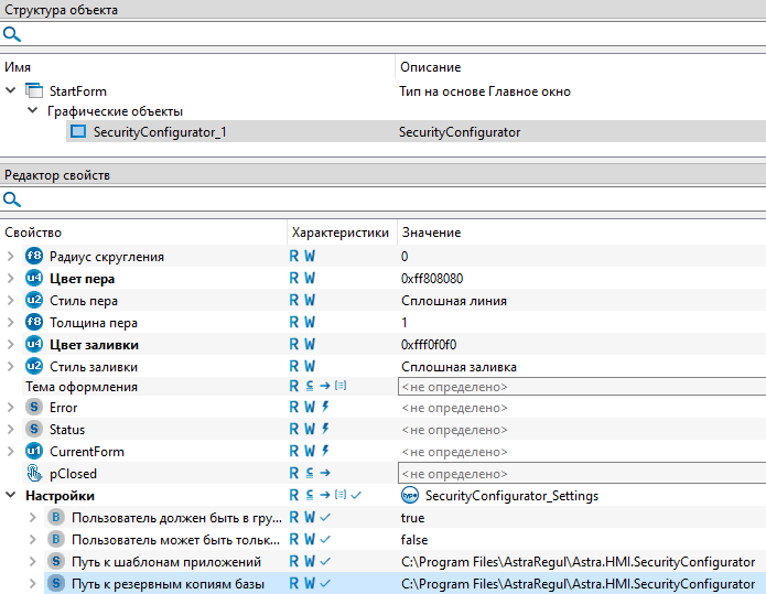

4.4.1.4.3.1.8.2.2.4. Путь к резервным копиям базы
Полный путь к папке для хранения резервных копий конфигурации подсистемы безопасности.
string BackupsPath
Если не указывать значение свойства, то при сохранении резервной копии или восстановлении из резервной копии будет предложен путь к папке по умолчанию. Папкой по умолчанию является папка Backups, создающаяся в папке проекта при первом сохранении резервной копии.
Примеры
Установить следующий путь к папке для хранения резервной копии конфигурации подсистемы безопасности: C:\Program Files\AstraRegul\Astra.HMI.SecurityConfigurator.
