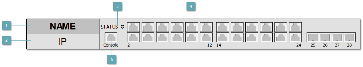

5.3.4.3.1.25. QSW_4600_28TX_AC
NAME
IP
Индикаторы
Состояние модуля
Status
Коммутатор функционирует.
Мигает 3 Гц
Процесс инициализации. Продолжительное мигание — признак ошибки.
Мигает 10 Гц
(10 Гц) Поддерживается удалённое вкл/выкл для визуального определения местоположения коммутатора.
Температурное предупреждение: 1. Температура воздуха на входе / выходе превышает нормальный диапазон рабочих температур 2. Мощность источников питания не достаточная для работы устройства.
Коммутатор неисправен.
Коммутатор не подключен к источнику питания
Наличие соединения через порт
Порт не включен
Порт CONSOLE
Порт не включен
