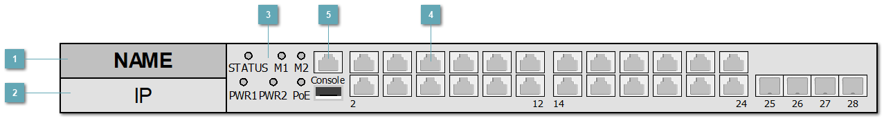

5.3.4.3.1.26. QSW_4600_28TX_POE
NAME
IP
Индикаторы
Состояние модуля
Status
Коммутатор функционирует.
Мигает 3 Гц
Процесс инициализации. Продолжительное мигание — признак ошибки.
Мигает 10 Гц
(10 Гц) Поддерживается удалённое вкл/выкл для визуального определения местоположения коммутатора.
Температурное предупреждение: 1. Температура воздуха на входе / выходе превышает нормальный диапазон рабочих температур 2. Мощность источников питания не достаточная для работы устройства.
Коммутатор неисправен.
Коммутатор не подключен к источнику питания
Индикаторы
М1, М2
Модуль расширения установлен правильно.
Модуль расширения не установлен или установлен неправильно.
PWR1
Блок питания подключен
Блок питания подключен, но модель не поддерживается.
Резервный блок питания неисправен или шнур питания переменного тока не подключен.
Блок питания не подключен
PWR2
PoE
Отображает режим коммутации.
Отображает режим PoE.
Наличие соединения через порт
Порт не включен
Порт CONSOLE
Порт не включен
