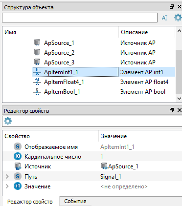

Каждому типу сигнала на сервере соответствует отдельный компонент Элемент AP <T>, где <T> - тип сигнала на сервере.
Если тип сигнала на сервере не известен можно использовать универсальный компонент Элемент AP, который оперирует универсальным типом данных variant.
После определения типов сигналов добавьте нужное количество компонентов Элемент AP <T> на экранную форму (один сигнал - один элемент AP).
Компонент не визуальный и виден только в области Структура объекта.
Свойства
Свойство
Источник
Ссылка на компонент Источник AP, к дереву которого относится данный Элемент AP
Путь
Путь до сигнала относительно корня Источника
