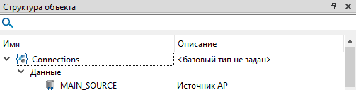

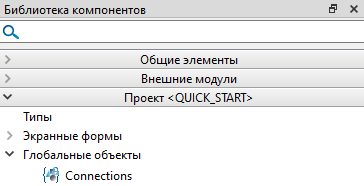

1. Добавьте в проект глобальный объект "Connections".
2. Добавьте в глобальный объект "Connections" элемент "Источник AP" и задайте имя MAIN_SOURCE.
Компонент Источник AP невизуальный и виден только в области Структура объекта.

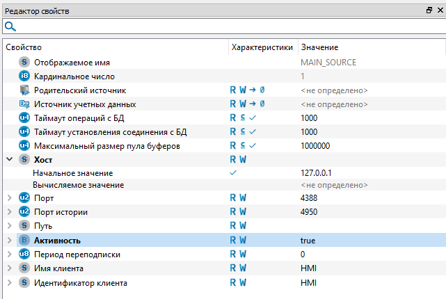

3. Настройте свойства добавленного источника.
Свойство
Хост
Сетевой адрес источника данных по протоколу TCP.
Для локального компьютера используется IP-адрес: 127.0.0.1
Порт
Номер порта для подключения к источнику данных.
По умолчанию: 4388
Порт истории
Номер порта для доступа к историческим данным.
По умолчанию: 4950
Путь
Путь до целевой ветки дерева сигналов источника данных по протоколу TCP. Если путь не указан, то по умолчанию целевой веткой будет считаться корень дерева сигналов источника данных
Активность
Активность источника AP. С неактивными источниками не происходит обмен данными
