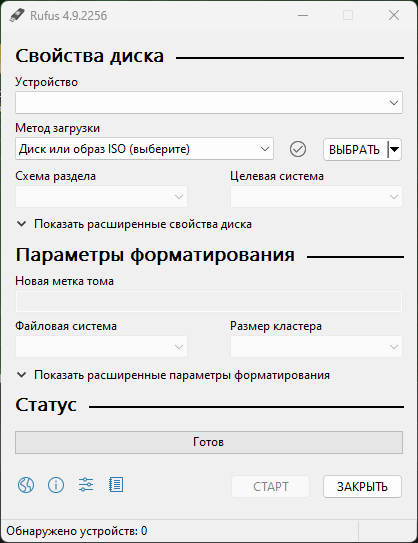

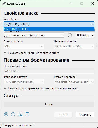

1. Запустите утилиту "Rufus".
2. Вставьте Flash-накопитель в ПК. Приложение автоматически распознает Flash-накопитель. Если в данный момент используется несколько Flash-накопителей, выберите необходимый в выпадающем списке в разделе "Устройство".

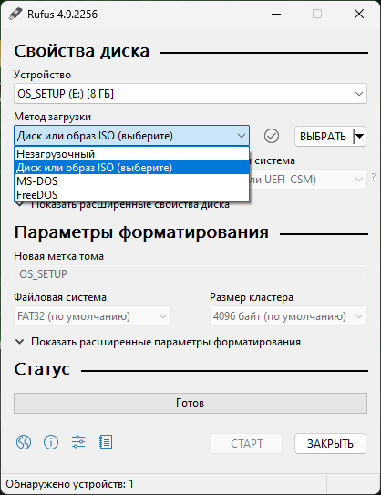

3. В разделе "Метод загрузки" выберите в выпадающем списке "Диск или ISO-образ".

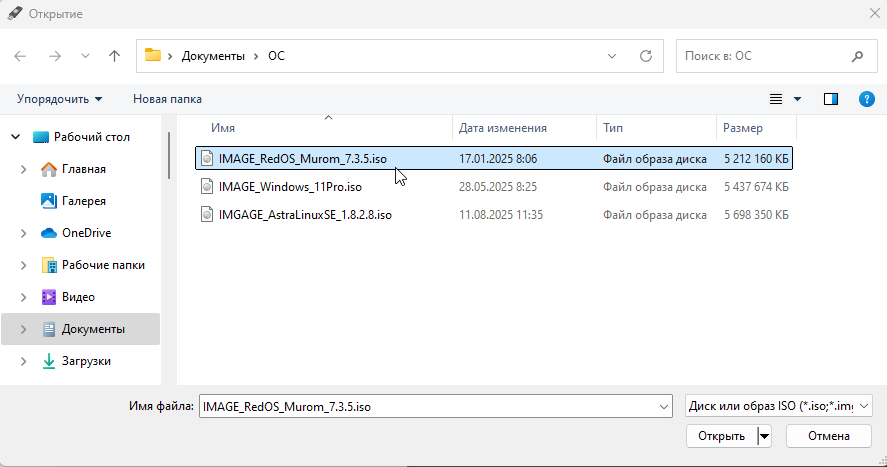

4. Нажмите кнопку "ВЫБРАТЬ" и укажите путь до файла с образом ОС в формате *.iso.

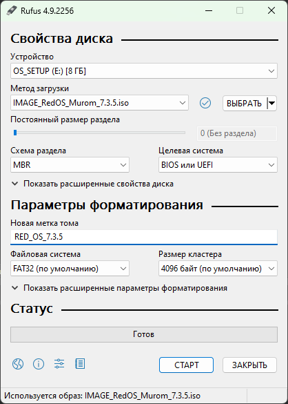

5. Все параметры оставьте по умолчанию и нажмите кнопку "СТАРТ".

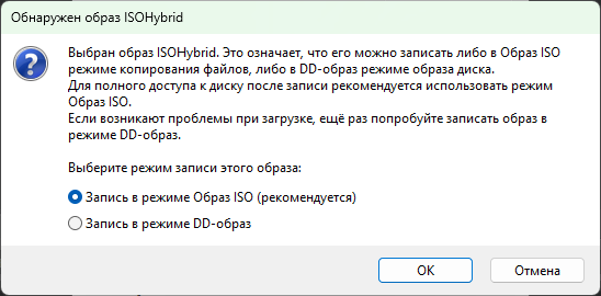

6.  Откроется окно выбора режима записи. Выберите "Записать в ISO-образ режиме (Рекомендуется)" и нажмите "ОК".

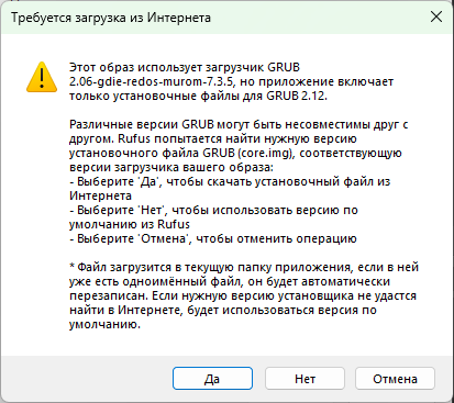

7. Если откроется окно сообщения о необходимости скачивания файл из интернета, нажмите "Да".

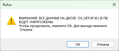

8. Откроется окно предупреждения, что все данные на диске будут удалены. Если был выбран необходимый Flash-накопитель, нажмите кнопку "ОК".

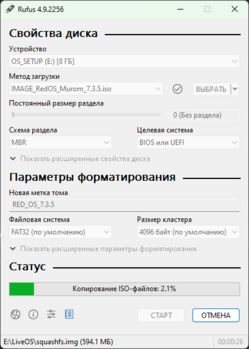

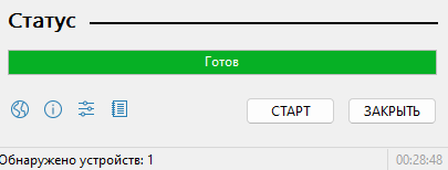

9. Запустится процесс копирования файлов на Flash-накопитель. Ожидайте окончания данной операции. В поле "Статус" отображается состояние копирования файлов.
10. После завершения копирования, в строке статуса отобразится сообщение "Готово". Нажмите кнопку "ЗАКРЫТЬ".
