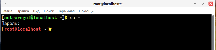

2. Для использования команд администратора, выполните команду и введите пароль администратора:
su -

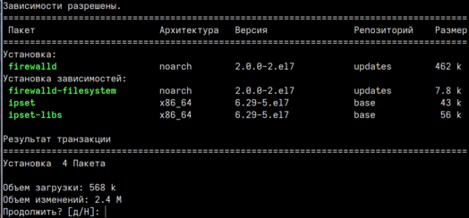

sudo dnf install firewalld
4. При появлении следующего сообщения о продолжении установки введите "y"  и нажмите клавишу "Enter".

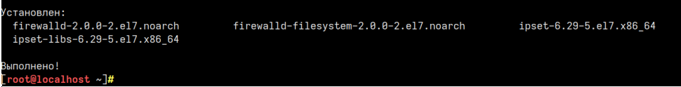

5. При успешной установке будет выведено следующее сообщение:
