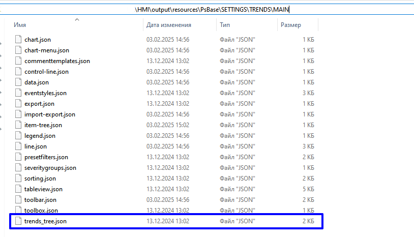

Для примера корректного заполнения файла пользовательского дерева сигналов в ресурсах библиотеки PsBase имеется файл trends_tree.json. Данный файл расположен по следующему пути:
ПАПКА ПРОЕКТА\output\resources\PsBase\SETTINGS\TRENDS\MAIN

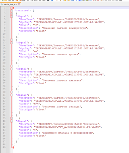

 1. Откройте файл при помощи текстового редактора, например, Notepad++. В качестве примера указаны несколько значений для разных тегов аналоговых датчиков
 2. Сформируйте пользовательское дерево сигналов заполнив нижеперечисленные свойства для сигналов:
Свойство
UserTree
Путь, который будет отображаться в дереве сигналов
OpcTag
Полный путь до тега в конфигурации Astra.Server
EUnit
Единицы измерения
Description
Описание сигнала
DataType
Тип данных сигнала
После заполнения необходимого количества сигналов для пользовательского дерева сохраните данный файл в любую пользовательскую директорию.
