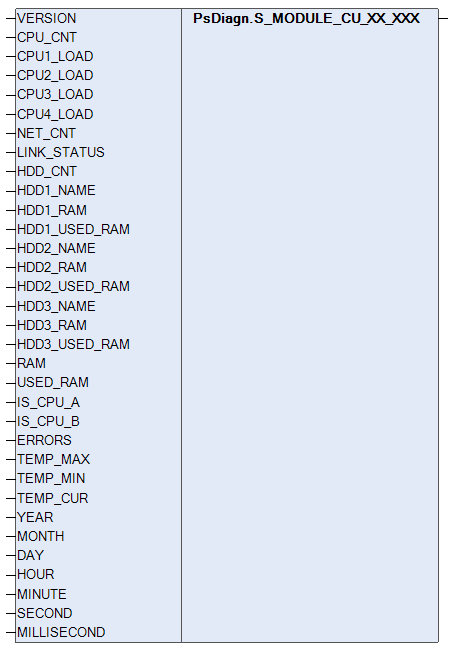

5.3.3.2.1.6.1. S_MODULE_CU_XX_XXX | МОДУЛЬ ЦП
Данная структура описывает параметры модуля центрального процессора, который предназначен для выполнения следющих функций:
– мастер шины RegulBus;
– мастер безопасного канала связи с модулями ввода/вывода, участвующими в функциях безопасности;
– логическая обработка данных и выдача сигналов управления в соответствии с прикладной программой пользователя;
– обмен информацией с внешними устройствами посредством встроенных интерфейсов по протоколам ГОСТ Р MЭK 60870-5-101 (Master/Slave), ГОСТ Р MЭK 60870-5-104 (Master/Slave), Modbus RTU (Master/Slave), Modbus TCP (Master/Slave), OPC DA, OPC UA.
Параметры
VERSION
STRING
Версия прошивки
CPU_CNT
UDINT
Количество ядер CPU
CPU1_LOAD
REAL
Загрузка ядра 1, %
CPU2_LOAD
REAL
Загрузка ядра 2, %
CPU3_LOAD
REAL
Загрузка ядра 3, %
CPU4_LOAD
REAL
Загрузка ядра 4, %
NET_CNT
UDINT
Количество сетевых интерфейсов
LINK_STATUS
BYTE
Статус линков портов ЦПУ:
0 бит – Состояние линка порт 1: TRUE - есть, FALSE - нет.
1 бит – Состояние линка порт 2: TRUE - есть, FALSE - нет.
2 бит – Состояние линка порт 3: TRUE - есть, FALSE - нет.
3 бит – Состояние линка порт 4: TRUE - есть, FALSE - нет.
4 бит – Состояние линка порт 5: TRUE - есть, FALSE - нет.
5 бит – Состояние линка порт 6: TRUE - есть, FALSE - нет.
HDD_CNT
UDINT
Количество жестких дисков
HDD1_NAME
STRING
Точка монтирования жесткого диска 1
HDD1_RAM
LREAL
Всего памяти на жестком диске 1, Мб
HDD1_USED_RAM
LREAL
Использовано памяти на жестком диске 1, Мб
HDD2_NAME
STRING
Точка монтирования жесткого диска 2
HDD2_RAM
LREAL
Всего памяти на жестком диске 2, Мб
HDD2_USED_RAM
LREAL
Использовано памяти на жестком диске 2, Мб
HDD3_NAME
STRING
Точка монтирования жесткого диска 3
HDD3_RAM
LREAL
Всего памяти на жестком диске 3, Мб
HDD3_USED_RAM
LREAL
Использовано памяти на жестком диске 3, Мб
RAM
LREAL
Всего мегабайт
USED_RAM
LREAL
Использовано мегабайт
IS_CPU_A
BOOL
CPU A
IS_CPU_B
BOOL
CPU B
ERRORS
WORD
Ошибки ЦПУ:
0 бит – Аппаратная ошибка шины RegulBus;
1 бит – Отсутствует связь порт 1
2 бит – Отсутствует связь порт 2
3 бит – Отсутствует связь порт 3
4 бит – Отсутствует связь порт 4
5 бит – Отсутствует связь порт 5
6 бит – Отсутствует связь порт 6
7 бит – Расхождение программ в дублированной сборке
8 бит – Аппаратная ошибка ЦПУ
9 бит – Программная ошибка ЦПУ
TEMP_MAX
REAL
Максимальная температура
TEMP_MIN
REAL
Минимальная температура
TEMP_CUR
REAL
Текущая температура
YEAR
UINT
Год
MONTH
UINT
Месяц
DAY
UINT
День
HOUR
UINT
Час
MINUTE
UINT
Минуты
SECOND
UINT
Секунды
MILLISECOND
UINT
Миллисекунды
