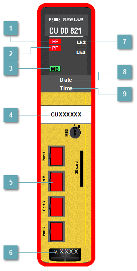

5.3.3.2.1.6.1.2. Мнемосимвол CU_00_821
 Индикатор HF
Отсутствие или неисправность одного из модулей контроллера (неисправность в шине ПЛК)
Шина успешно сконфигурирована и осуществляет обмен данными
 Индикатор PF
Присутствует программная ошибка в модуле/не загружена пользовательская программа
Программа работает успешно
 Индикатор шины MB
 KKS
 Индикатор LINK
Наличие соединения через порт
 Версия прошивки
Версия прошивки модуля.
 Индикатор наличия связи
Наличие связи через порт
Отсутствие связи через порт
 Дата
Текущая дата на ПЛК.
 Время
Текущее время на ПЛК.
 Загрузка ядра 1
Значение загрузки ядра 1 в процентах.
 Загрузка ядра 2
Значение загрузки ядра 2 в процентах.
 Температура
Значение температуры модуля в градусах.
Настройка мнемосимвола
Мнемосимвол основан на базовом типе RX00_CU_SAMPLE. Базовые свойства и параметры инициализации отнаследованы от базового типа.
