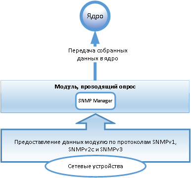

Модуль SNMP Manager предназначен для взаимодействия с устройствами в сети по протоколам SNMPv1, SNMPv2с и SNMPv3. Основными функциями модуля SNMP Manager являются удаленный мониторинг и контроль функционирования сетевых устройств (коммутатор, маршрутизатор, принтер и т.д.). Контроль и мониторинг устройств выполняется путем передачи агентом модулю SNMP Manager различных характеристик сетевого устройства (версия ОС, физический адрес, IP-адрес, объем свободной оперативной памяти и т.д).

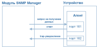

Модуль работает с устройствами, которые используют протокол TCP/IP. Схема передачи данных с одним сетевым устройством показана на рисунке ниже.
Модуль поддерживает одновременное соединение с несколькими агентами по нескольким каналам связи. Один агент получает данные только с одного сетевого устройства. Если связь потеряна по одному из каналов, выполняется переключение соединения на работающие резервные каналы. Канал, используемый модулем для передачи данных, называется активным.
Модуль SNMP Manager выполняет следующее:
циклически отправляет агентам запросы;
получает trap уведомления от агентов об изменении значений параметров.
Значение и качество сигнала, которые получены модулем во время опроса агентов, сравниваются со значением и качеством сигнала в ядре Astra.Server. Если значение сигнала отличается от последнего значения в ядре, происходит перезапись значений сигнала.
Инициализирующие значения сигналов, которые обслуживаются модулем SNMP Manager, во время старта Astra.Server равны EMPTY.
