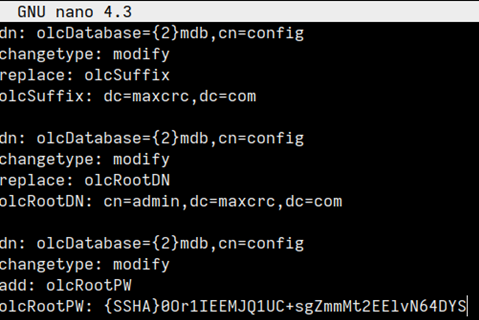

1. Создайте файл-шаблон db.ldif
sudo nano db.ldif
2. Добавьте в файл db.ldif следующие строчки:
dn: olcDatabase={2}mdb,cn=config
changetype: modify
replace: olcSuffix
olcSuffix: dc=maxcrc,dc=com
changetype: modify
replace: olcRootDN
olcRootDN: cn=admin,dc=maxcrc,dc=com
changetype: modify
add: olcRootPW
olcRootPW: {SSHA}/gXAjQ0eerpfXsIoH1iCKSJlimiYzJlq
Где {SSHA}/gXAjQ0eerpfXsIoH1iCKSJlimiYzJlq – зашифрованный пароль, сгенерированный в пункте "Создать учетную запись администратора LDAP-сервера", а вместо {2}mdb следует указать тип вашей базы.
3. Сохраните файл, нажав сочетание клавиш Ctrl + O, и выйдите из редактора, нажав сочетание клавиш Ctrl + X.

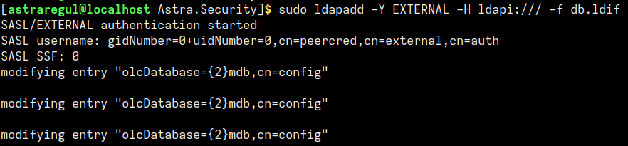

4. Примените изменения командой:
sudo ldapadd -Y EXTERNAL -H ldapi:/// -f db.ldif
 В случае успешного изменения должно появиться следующее сообщение:
