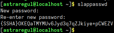

1. Сгенерируйте шифрованное значение пароля для учетной записи администратора с помощью команды:
slappasswd
 Шифрованное значение имеет вид {SSHA}строка_символов.
Сохраните полученное значение для следующих шагов настройки.

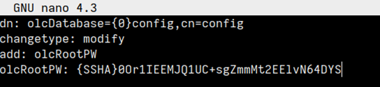

4. Добавьте в файл config.ldif следующие строчки:
dn: olcDatabase={0}config,cn=config
changetype: modify
add: olcRootPW
olcRootPW: {SSHA}/gXAjQ0eerpfXsIoH1iCKSJlimiYzJlq
olcDatabase – указывает конкретное имя экземпляра базы данных и обычно находится в /etc/ldap/slapd.d/cn=config;
cn=config – указывает глобальные параметры конфигурации;
{SSHA}строка_символов – шифрованное значение пароля.
5. Сохраните файл, нажав сочетание клавиш Ctrl + O, и выйдите из редактора, нажав сочетание клавиш Ctrl + X.

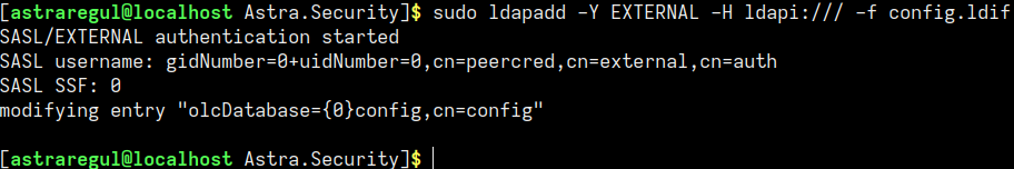

6. Добавьте запись администратора в LDAP командой, указав URI со ссылкой на LDAP-сервер и файл, созданный ранее:
sudo ldapadd -Y EXTERNAL -H ldapi:/// -f config.ldif
В случае успешного изменения должно появиться следующее сообщение:
