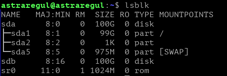

1. Для просмотра подключенных дисков к системе и их разделы, выполните команду:
lsblk

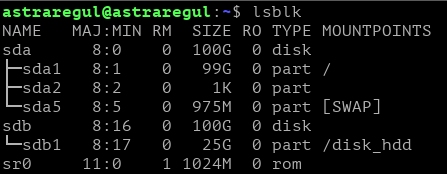

4. Выполните команду для проверки создания раздела на диске:
lsblk

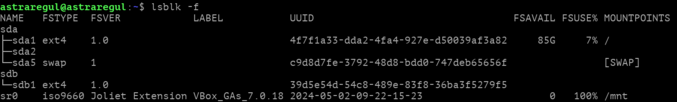

6. Выполните следующую команду для проверки созданных разделов, получения UUID и типа файловой системы для настройки автоматического монтирования раздела в систему.
lsblk -f

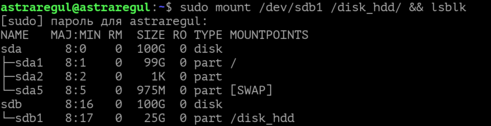

8. Проверьте возможность монтирования диска, выполнив команду:
sudo mount /dev/<название раздела> /<название папки> && lsblk

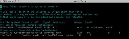

10. При корректном монтировании необходимо отредактировать файл для автоматического монтирования раздела в созданную папку. Выполните команду, для открытия файла конфигурации монтирования:
sudo nano /etc/fstab
11. В файле добавьте строку следующего вида, сохраните и закройте редактор.
UUID=<UUID раздела>     <точка монтирования>     <тип файловой системы>     defaults     0     2

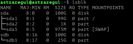

12. Для проверки, размонтируйте раздел, выполнив команду:
sudo umount /<точки монтирования>
Убедитесь, что раздел не примонтирован, выполнив команду:
lsblk
Перезагрузите ПК и выполните команду выше после запуска ПК. Должно произойти автоматическое монтирование раздела в папку.
