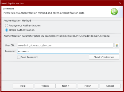

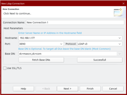

  • Подключитесь с помощью LDAP Admin к серверу.
    Параметры соединения:
    Hostname: 192.168.1.177 ( ip указанный в настройках ранее)
    Port: 3890
    Version: 3
    Base: dc=maxcrc,dc=com
    Галочки SSL и TLS не установлены.
    Нажмите Next.
    Username: cn=admin,dc=maxcrc,dc=com
    Password: secret123
    Нажмите Finish.

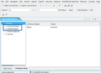

    2. Убедитесь , что записи схемы astra появились в списка атрибутов и объектов схемы (Schema View -> Schema -> пункты Object Classes и Attribute Types, записи вида AQBoolRights, AQBoolTokenAllow и т.п.).

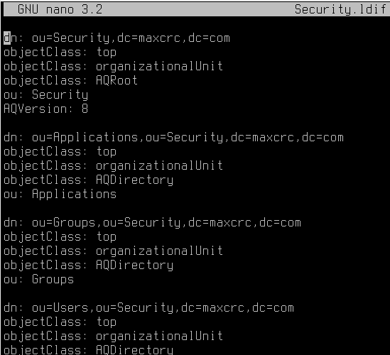

    3. С помощью LDAP Admin создайте структуру записей для Astra.Security. Предположим, она будет называться Security. Тогда создайте текстовый файл Security.ldif, в котором пропишите одного пользователя admin с паролем secret123:
    cd Загрузки
    sudo nano Security.ldif
Сохраните изменения и выйдите.
Пример конфигурационного файла Security.ldif можно по ссылке.

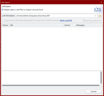

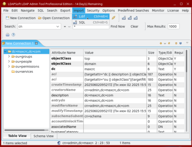

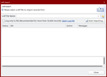

4. Импортируйте содержимое этого файла с помощью Import -> ldif программы LDAP Admin.
Выберите файл и нажмите "Start Importing.."
Если не возникло ошибок и кнопка "Start Importing..." сменилась на "Importing, please wait", а также стала неактивной, необходимо нажать "Cancel".

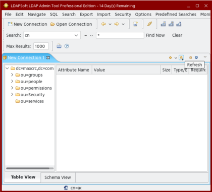

5. После обновления или при повторном подключении с теми же параметрами соединения в дереве появится элемент ou=Security.
Все остальные записи на этом же уровне можно рекурсивно удалить, так как они не будут использоваться.
