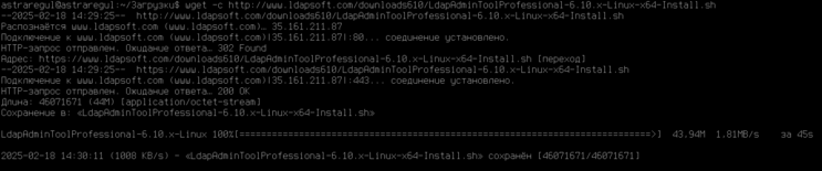

5. Выполните следующую команду для скачивания LDAP Admin Tool и дождитесь окончания скачивания пакета:
wget -c http://www.ldapsoft.com/downloads610/LdapAdminToolProfessional-6.10.x-Linux-x64-Install.sh

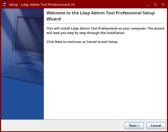

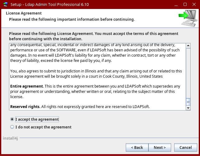

8. В открывшемся окне мастера установки нажмите кнопку "Next".
9. установите флаг "I accept the agreement" и нажмите кнопку "Next".

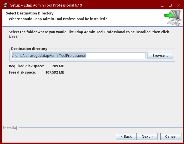

10. Каталог установки оставьте по умолчанию и нажмите кнопку "Next".

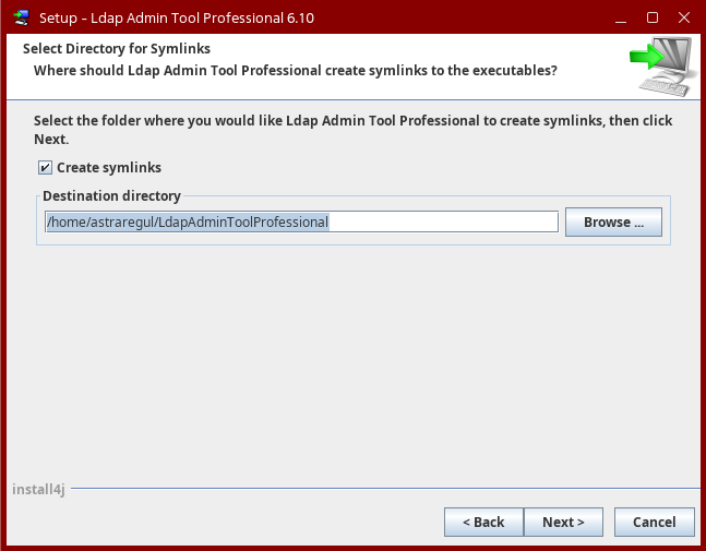

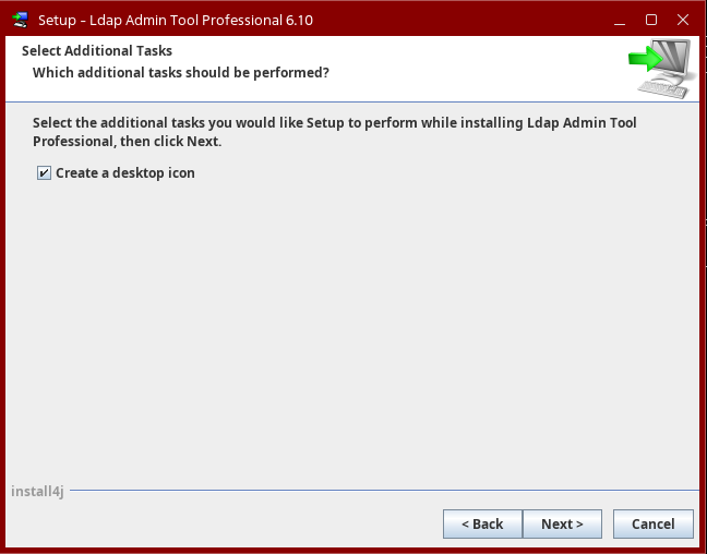

11. Оставьте параметры по умолчанию и нажмите кнопку "Next".

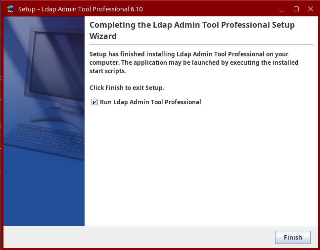

12. Оставьте параметры по умолчанию и нажмите кнопку "Next" и дождитесь окончания установки.
