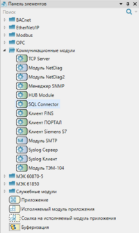

4.1.4.5.6. SQL Connector
Модуль SQL Connector работает в составе Astra.Server. Модуль предназначен для взаимодействия с реляционными БД посредством запросов языка SQL. Данные, полученные из БД, записываются в сигналы дерева Astra.Server в соответствии с логикой разбора результатов запроса.

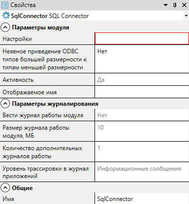

Общие
Имя
Имя модуля
Параметры модуля
Настройки по умолчанию
Выбор файла с готовой конфигурацией
Неявное приведение ODBC типов большей размерности к типам меньшей размерности
Режим, при котором значения большей размерности записываются в сигналы сервера меньшей размерности. Активируется только если параметру Тип источника установлено значение «ODBC»
Активность
Да – модуль запущен
Нет – модуль остановлен
Отображаемое имя
Отображаемое имя модуля
Параметры журналирования
