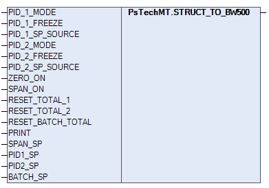

5.4.1.2.11.1.2. STRUCT_TO_BW500 | Переменные для BW500
PID_1_MODE...
PID_2_MODE
BIT
Режим PID 1...2:
FALSE - вручную
TRUE - автоматически
PID_1_FREEZE...
PID_2_FREEZE
BIT
Фиксация PID 1...2:
FALSE - нет
TRUE - да
PID_1_SP_SOURCE...
PID_2_SP_SOURCE
BIT
Источник заданного значения PID 1...2:
FALSE - локальный
TRUE - удаленный
ZERO_ON
BIT
Ноль:
FALSE - не изменяется
TRUE - старт
SPAN_ON
BIT
Диапазон:
TRUE - старт
RESET_TOTAL_1...
RESET_TOTAL_2
BIT
Сброс сумматора 1...2:
TRUE - сброс
RESET_BATCH_TOTAL
BIT
Сброс сумматора партии:
TRUE - сброс
PRINT
BIT
Печать:
FALSE - нет
TRUE - печать
SPAN_SP
REAL
Многоканальный отбор
PID1_SP...
PID2_SP
REAL
Заданное значение PID 1...2
BATCH_SP
REAL
Уставка заданного значения партии
