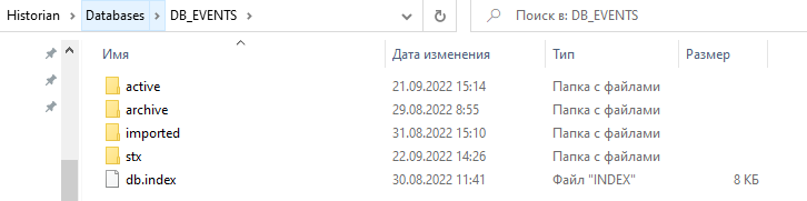

4.2.1.2.2.1. Структура базы данных
База данных состоит из следующих разделов:
active/<uuid> – множество активных разделов, каждый из которых создается для отдельного источника, выполняющего сохранение данных.
archive – единый архивный раздел, в который данные передаются из активных разделов по мере накопления.
Также база данных содержит служебный файл:
db.index – основной индекс базы данных.

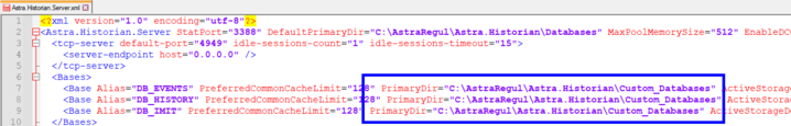

Папки и файл создаются автоматически, когда сервер истории создаёт базу данных. Их расположение в файловой системе зависит от описания базы данных в файле конфигурации:
Если для базы данных не указаны основной и архивный каталоги, её папки и файл будут храниться в каталоге по умолчанию (атрибут "DefaultPrimaryDir" сервера истории).
Если для базы данных указан основной каталог, папки и файл будут храниться в нём  (атрибут "PrimaryDir" сервера истории).
Если для базы данных указаны и основной и архивный каталоги (атрибуты "PrimaryDir" и "ArchiveDir" сервера истории), папки archive и imported будут храниться в архивном каталоге, остальные папки и файл – в основном каталоге.
Если для базы данных указан только архивный каталог (атрибут "ArchiveDir" сервера истории), папки archive и imported будут храниться в нём, а остальные папки и файл – в каталоге по умолчанию (атрибут "DefaultPrimaryDir" сервера истории).
