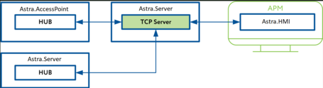

4.1.4.5.1. TCP Server
Модуль TCP Server - коммуникационный модуль, предоставляющий клиентам данные Astra.Server по внутреннему проприетарному протоколу TCP.
Потребителем данных может быть Astra.AccessPoint или модуль HUB в составе другого Astra.Server.
Функции:
обмен данными с Astra.AccessPoint для создания точки доступа к данным/консолидированным данным;
обмен данными с другим Astra.Server с модулем HUB в конфигурации для организации межуровневого/межсерверного обмена данными;
обмен данными с Astra.HMI для обеспечения работы автоматизированных рабочих мест любого предназначения.
Обмен данными с каждым из компонентов производится в закрытом виде: пакеты данных не содержат открытой, доступной к распознаванию информации. При необходимости дополнительной защиты данных рекомендуем использовать средства пакета IPsec, которые позволяют выполнять подтверждение подлинности, проверку целостности и/или шифрование IP-пакетов.
