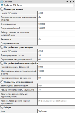

Для обмена данными с Astra.Server по протоколу TCP, настройте параметр модуля Номер TCP порта. Данный порт будет использоваться для подключения клиентов к Astra.Server по TCP-протоколу. В качестве клиентов может выступать Astra.AccessPoint или модуль HUB в составе другого Astra.Server.

Параметры модуля
Номер TCP порта
Номер TCP порта для подключения к Astra.Server по TCP-протоколу
Разрешить изменения для анонимных клиентов
Значения:
Да - любые анонимные клиенты смогут менять значения сигналов сервера.
Нет - запрет анонимным клиентам менять значения сигналов сервера.
Очередь данных
Максимальный размер очередей данных
Очередь сообщений
Максимальный размер очередей сообщений
Таймаут очистки застоявшихся читателей
Время с момента последней операции, после которого читатель будет принудительно освобожден.
Активность
Да – модуль запущен;
Нет – модуль остановлен.
Отображаемое имя
Отображаемое имя модуля
