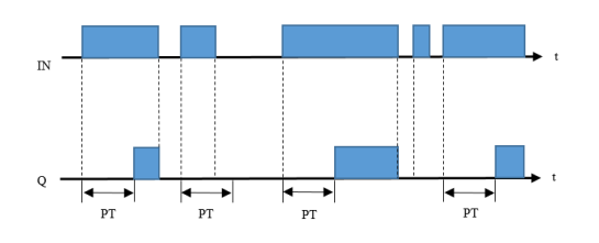

Алгоритм формирует дискретный выход Q с задержкой на включение после появления сигнала на входе IN.По фронту входа IN выполняется обнуление счетчика и начинается новый отсчет времени.
Выход Q будет установлен в TRUE через заданное время PT, если вход IN будет продолжать оставаться в состоянии TRUE. Спад входа IN останавливает отсчет и сбрасывает выход Q в FALSE. Таким образом, выход Q включается логической единицей продолжительностью не менее PT, а выключается по спаду входа IN.

Функциональное описание и принцип работы
Поведение выхода Q зависит от следующих условий:
Если вход IN изменится на TRUE, выход Q станет TRUE только по истечении времени PT.
Если IN изменится на FALSE до истечения времени PT, Q останется FALSE.
Если IN изменится на FALSE по истечении времени PT, Q перейдет в FALSE.
Если значение IN изменяется на TRUE во второй раз до истечения времени, отсчет времени таймера запускается заново (перезапускается).
Оставшееся время до включения определяется по формуле:
RT = PT – ET
Диаграмма работы
