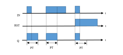

Функциональное описание и принцип работы
Поведение выхода Q зависит от следующих условий:
Если вход IN изменяется на TRUE, выход Q становится TRUE на время PT.
Если вход RST равен FALSE и вход IN изменяется на FALSE до истечения времени PT, выход Q остается в TRUE.
Если вход RST равен TRUE и вход IN изменяется на FALSE до истечения времени PT, выход Q становится FALSE.
Оставшееся время до выключения определяется по формуле:
RT = PT – ET
Диаграмма работы
