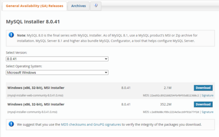

  • Скачайте установщик MySQL. Нажмите вторую кнопку "Download" для скачивания дистрибутива установки mysql-installer-community-8.x.xx.x.msi.

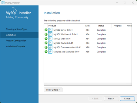

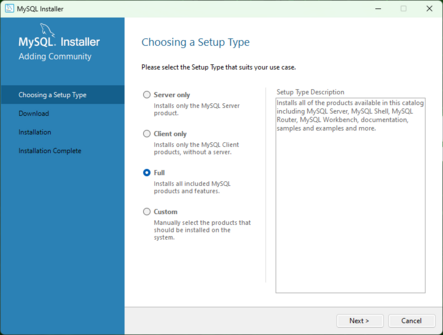

  • Запустите дистрибутив установки mysql-installer-community-8.x.xx.x.msi и выберите полную установку MySQL и нажмите кнопку "Next".

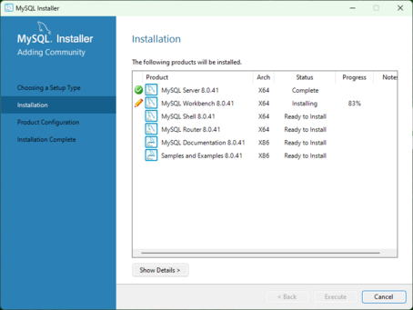

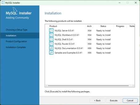

  • Откроется окно со списком дистрибутивов к установке. Нажмите "Execute".
    Начнется установка дистрибутивов. Дождитесь полной установки.
  • После успешной установки нажмите "Next".

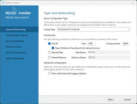

  • На вкладке "Type and networking" оставьте значения по умолчанию и нажмите кнопку "Next".

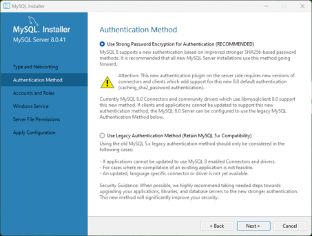

  • На вкладке "Authentication Method" оставьте значения по умолчанию и нажмите кнопку "Next".

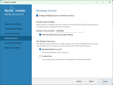

  • На вкладке "Windows Service" оставьте значения по умолчанию.

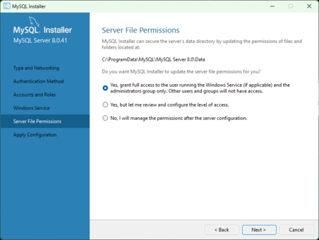

  • На вкладке "Server File Permissions" оставьте значения по умолчанию и нажмите кнопку "Next".

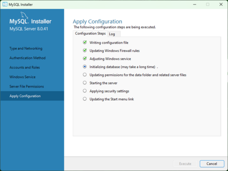

  • На вкладке "Apply Configuration" нажмите "Execute" и ожидайте применение конфигурации. После этого нажмите кнопку "Finish".

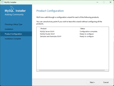

  • На вкладке конфигурации продукта нажмите кнопку "Next".

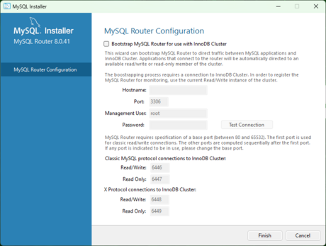

  • На вкладке "MySQL Router Configuration" оставьте значения по умолчанию и нажмите кнопку "Finish".

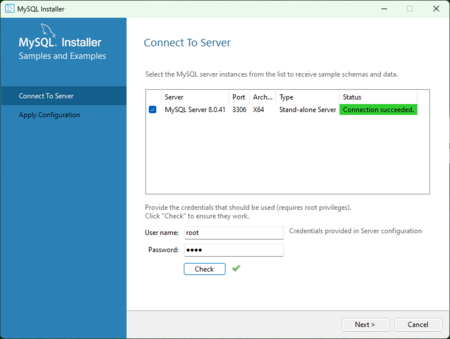

  • Проверьте подключение к серверу и нажмите кнопку "Next". Пароль был задан в пункте 8.

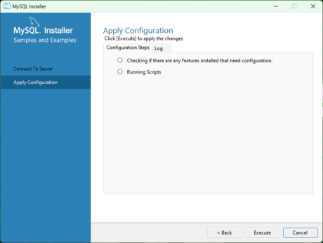

  • Нажмите на кнопку "Execute".

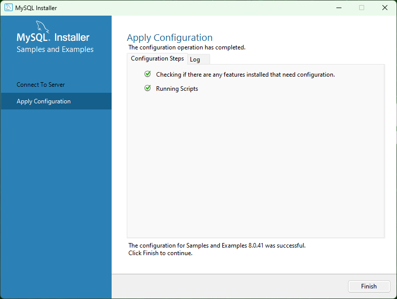

  • Нажмите на кнопку "Finish".

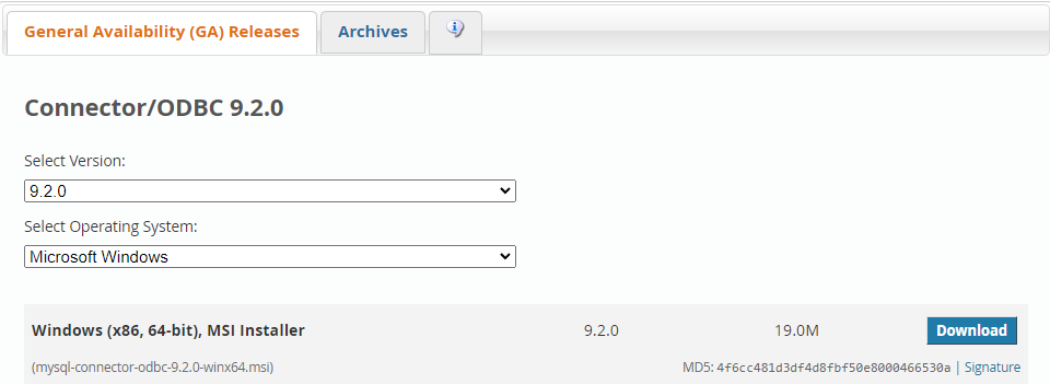

  • Скачайте установщик по ссылке.

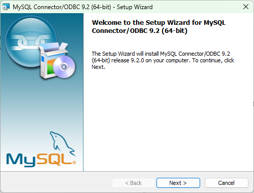

  • Запустите дистрибутив установки mysql-connector-odbc-x.x.x-winx64.msi.

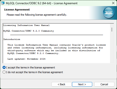

  • Внимательно прочитайте лицензию, примите ее условия и нажмите "Next".

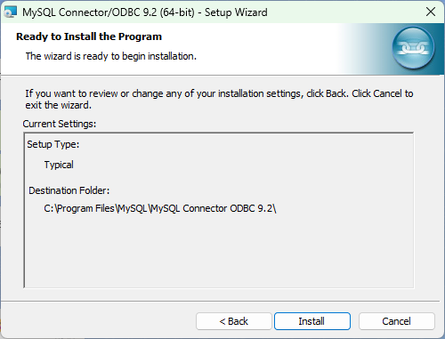

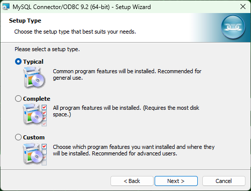

  • Выберите типичную установку.
  • Нажмите "Install".

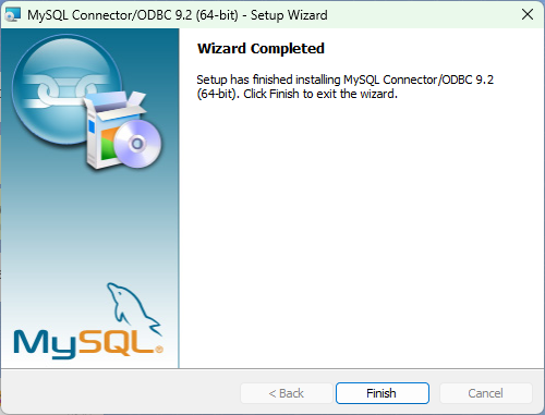

  • Нажмите "Finish".
