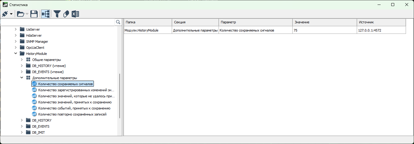

Количество сохраняемых сигналов можно посмотреть в приложении Astra.HMI.Statistics.
