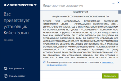

2. Внимательно прочитайте лицензионное соглашение, установите флаг "Я принимаю условия этого лицензионного соглашения и заявления о конфиденциальности" и нажмите кнопку "Продолжить".

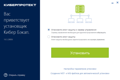

3. Для установки Кибер Бэкап на сервер управления для администрирования киберзащиты выберите пункт "Установить агента защиты и сервер управления".

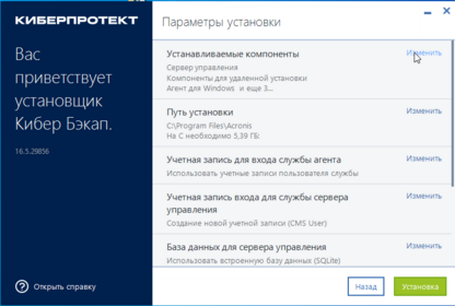

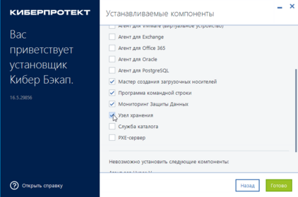

4. Нажмите на кнопку "Настройка параметров установки" и в разделе "Устанавливаемые компоненты" нажмите кнопку "Изменить".
5. Установите флаг "Узел хранения" и нажмите кнопку "Готово".

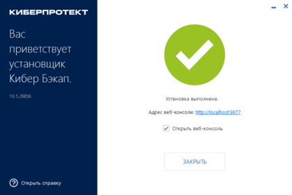

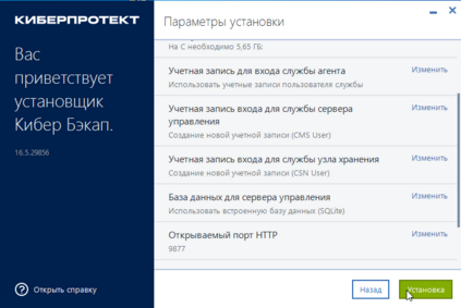

6. Нажмите кнопку "Установка" и дождитесь окончания загрузки.

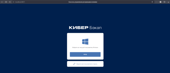

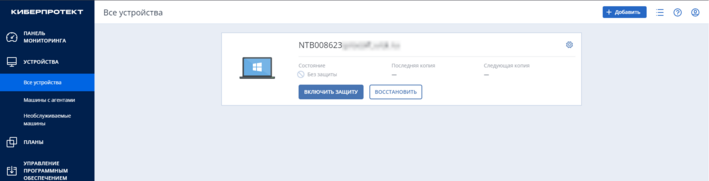

7. Для подключения агентов к серверу управления необходимо создать маркер регистрации. Для этого перейдите на сервере  в веб-консоль по адресу localhost:9877.
8. Авторизуйтесь под пользователем, который состоит в группе "Администраторы" на сервере.
9. Откроется окно с устройствами, на которых установлен агент защиты.

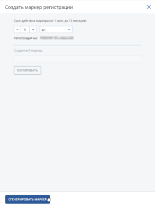

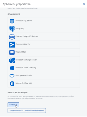

10. Нажмите кнопку "Добавить", в открывшейся панели пролистайте вниз и нажмите кнопку "Создать".
11. Выберите срок действия маркера и нажмите кнопку "Сгенерировать маркер".
Сохраните сгенерированный маркер и вставьте в соответствующее поле при установке агента защиты на компьютере для подключения данного агента к серверу.
Маркер имеет ограниченный срок годности. По его истечению необходимо сгенерировать новый маркер.
