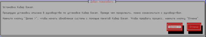

5. В открывшемся окне нажмите кнопку "Далее".

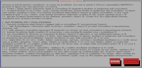

6. Внимательно прочитайте лицензионное соглашение и нажмите кнопку "Принять".

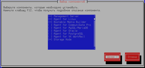

7. Для установки Кибер Бэкап на сервер управления для администрирования киберзащиты выберите пункты "Management Server", "Agent for Linux", "Bootable Media Builder" и "Storage Node". Нажмите кнопку "Далее".

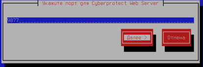

8. В окне выбора порта для веб-сервера оставьте значение по-умолчанию и нажмите кнопку "Далее".

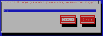

9. В окне выбора TCP-порта оставьте значение по-умолчанию и нажмите кнопку "Далее".

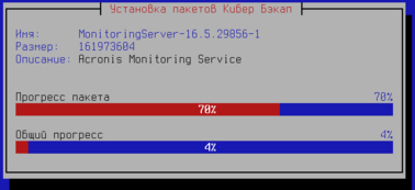

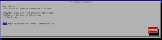

10. Дождитесь окончания загрузки и нажмите кнопку "Выход".

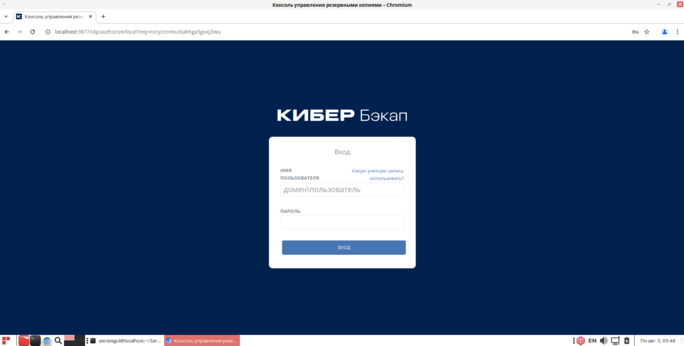

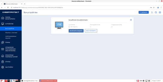

11. Для подключения агентов к серверу управления необходимо создать маркер регистрации. Для этого перейдите на сервере  в веб-консоль по адресу localhost:9877.
12. Авторизуйтесь под пользователем, который состоит в группе суперпользователей на сервере.
13. Откроется окно с устройствами, на которых установлен агент защиты.

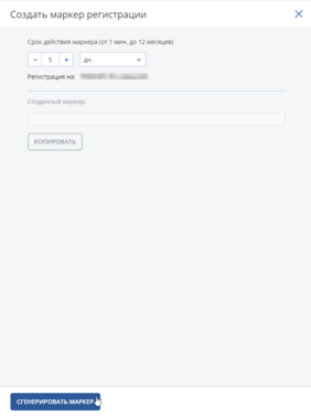

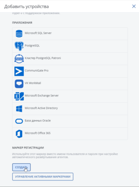

14. Нажмите кнопку "Добавить", в открывшейся панели пролистайте вниз и нажмите кнопку "Создать".
15. Выберите срок действия маркера и нажмите кнопку "Сгенерировать маркер".
Сохраните сгенерированный маркер и вставьте в соответствующее поле при установке агента защиты на компьютере для подключения данного агента к серверу.
Маркер имеет ограниченный срок годности. По его истечению необходимо сгенерировать новый маркер.
