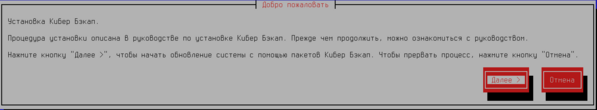

3. В открывшемся окне нажмите кнопку "Далее".

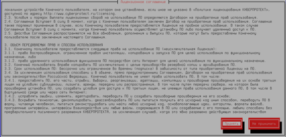

4. Внимательно прочитайте лицензионное соглашение и нажмите кнопку "Принять".

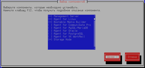

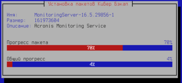

5. Для установки Кибер Бэкап на сервер управления для администрирования киберзащиты выберите пункты "Management Server", "Agent for Linux", "Bootable Media Builder" и "Storage Node". Нажмите кнопку "Далее".

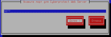

6. В окне выбора порта для веб-сервера оставьте значение по-умолчанию и нажмите кнопку "Далее".

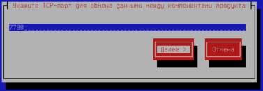

7. В окне выбора TCP-порта оставьте значение по-умолчанию и нажмите кнопку "Далее".

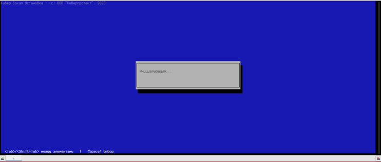

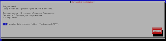

8. Дождитесь окончания загрузки и нажмите кнопку "Выход".

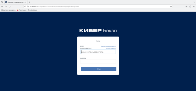

9. Для подключения агентов к серверу управления необходимо создать маркер регистрации. Для этого перейдите на сервере  в веб-консоль по адресу localhost:9877.
10. Авторизуйтесь под пользователем, который состоит в группе суперпользователей на сервере.

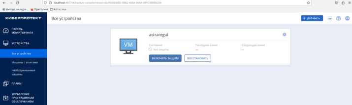

11. Откроется окно с устройствами, на которых установлен агент защиты.

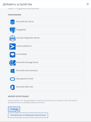

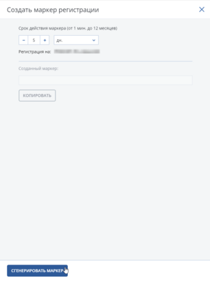

12. Нажмите кнопку "Добавить", в открывшейся панели пролистайте вниз и нажмите кнопку "Создать".
13. Выберите срок действия маркера и нажмите кнопку "Сгенерировать маркер".
Сохраните сгенерированный маркер и вставьте в соответствующее поле при установке агента защиты на компьютере для подключения данного агента к серверу.
Маркер имеет ограниченный срок годности. По его истечению необходимо сгенерировать новый маркер.
