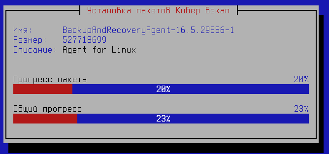

sudo ./CyberBackup_16_64-bit_29856.x86_64

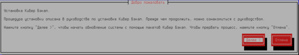

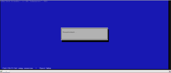

3. В открывшемся окне нажмите кнопку "Далее".

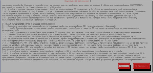

4. Внимательно прочитайте лицензионное соглашение и нажмите кнопку "Принять".

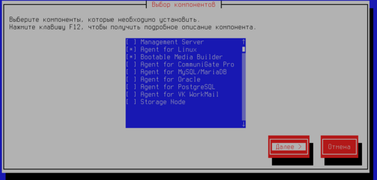

5. Для установки агента защиты Кибер Бэкап на компьютер, который необходимо защитить и подключить к серверу управления, выберите пункты "Agent for Linux" и "Bootable Media Builder". Нажмите кнопку "Далее".

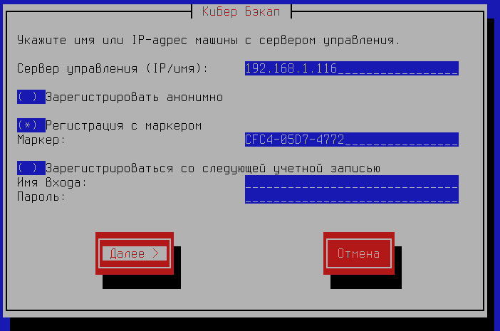

6. Настройте подключение к серверу управления Кибер Бэкап. Укажите IP-адрес сервера, выберите пункт "Регистрация с маркером" и вставьте сгенерированный на сервере маркер регистрации. Нажмите кнопку "Далее".

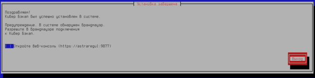

7. Дождитесь окончания загрузки и нажмите кнопку "Выход".
