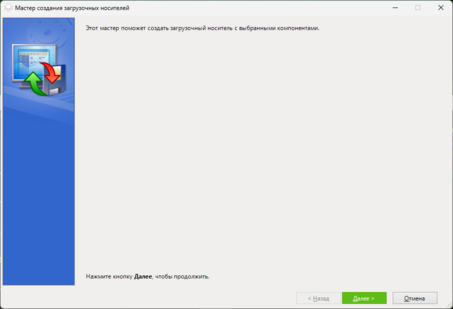

1. Запустите мастер создания загрузочных носителей на сервере управления.
2. Нажмите кнопку "Далее".

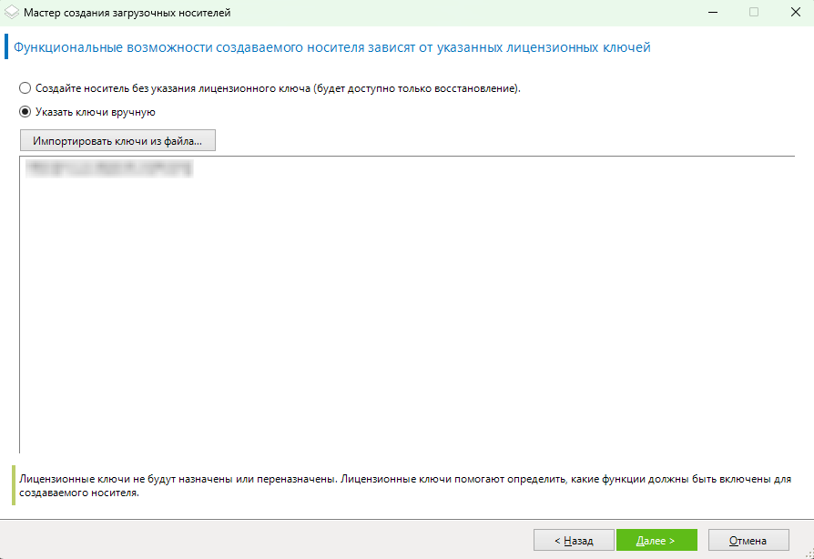

3. Выберите пункт "Указать ключи вручную" и укажите лицензионный ключ Кибер Бэкап. Этот ключ используется для определения функций, которые будут представлены на загрузочном носителе. Нажмите кнопку "Далее".

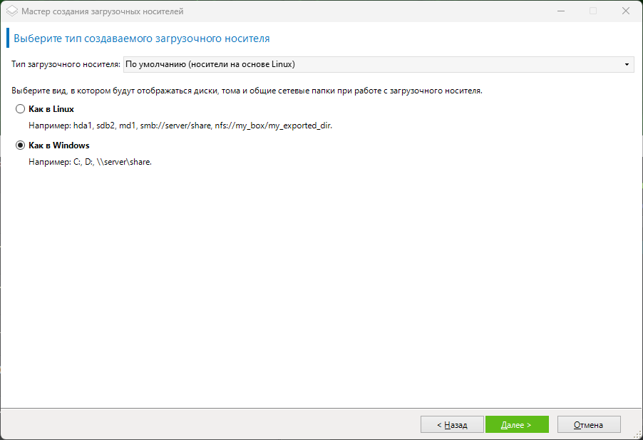

4. Выберите "Тип загрузочного носителя" и способ представления томов и сетевых ресурсов:
На носителе с представлением томов по типу Linux тома отображаются как, например, hda1 и sdb2. Перед началом восстановления предпринимается попытка реконструировать MD устройства и LVM (диспетчер логических томов).
На носителе с представлением томов по типу Windows тома отображаются как, например, C: и D:. Он обеспечивает доступ к динамическим томам (LDM).

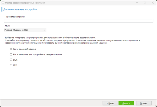

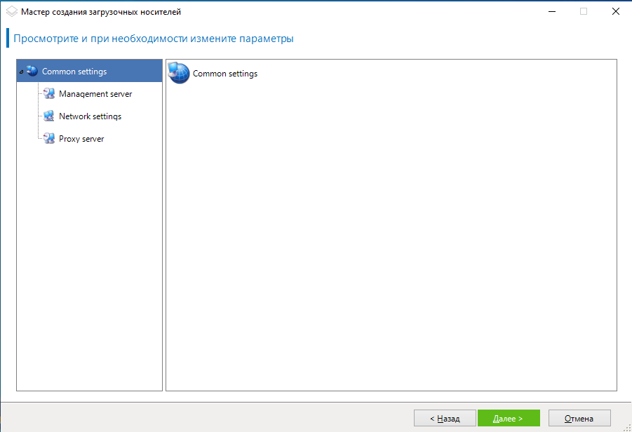

5. В окне дополнительных параметров оставьте значения по-умолчанию и нажмите кнопку "Далее".

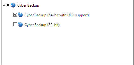

6. Выберите компоненты, которые будут установлены на загрузочном носителе в зависимости от типа компьютера и нажмите кнопку далее.

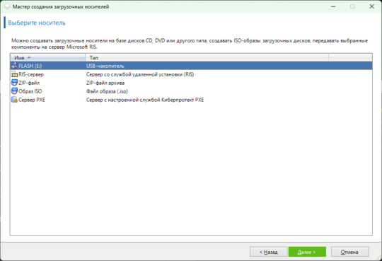

8. Выберите USB-накопитель для создания загрузочного носителя и нажмите кнопку "Далее".

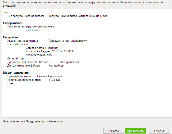

9. Проверьте список запланированных операций. Если все верно, нажмите кнопку "Продолжить".

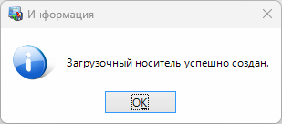

При успешном копировании откроется окно информации. Нажмите кнопку "ОК".
