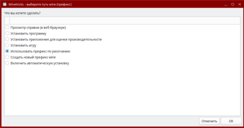

2. В открывшемся окне выберите "Использовать префикс по умолчанию" и нажмите кнопку "ОК".

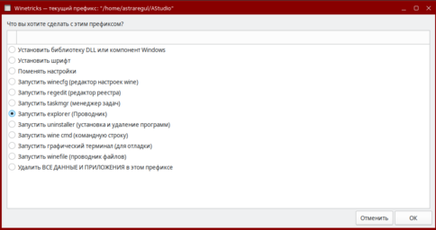

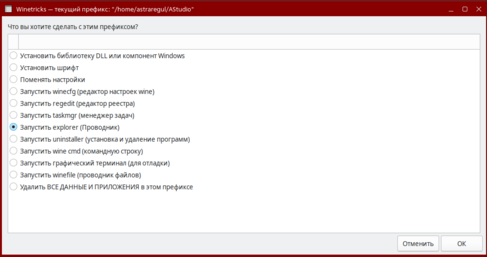

3. Выберите "Запустить explorer (Проводник)" и нажмите кнопку "ОК".

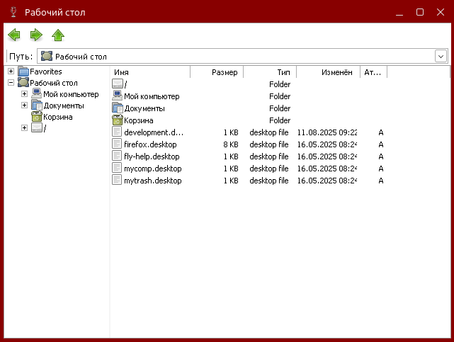

4. Откроется окно "Рабочий стол".

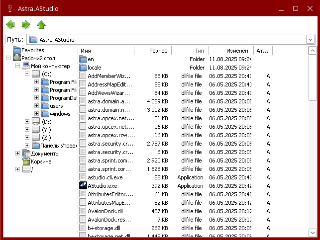

5. Перейдите в каталог с установленным компонентом Astra.AStdio.
"Мой компьютер" → (С:) → "Program Files"→"AstraRegul"→"Astra.AStudio"
6. Запустите AStudio.exe.
Необходимо запускать Astra.AStudio только через WINEPREFIX!
7. Откроется окно Astra.AStudio. Далее Astra.AStudio можно пользоваться точно так же, как и на ОС Windows.
