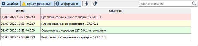

Отображает сообщения в виде таблицы. По умолчанию в таблице отображаются только Время и Описание сообщений.
Чтобы выводить дополнительную информацию, измените значение свойства AdditionalColumns.
Сообщения в журнале могут иметь разную важность, обозначаемую цветом фона сообщения:
  ошибки – красные;
  предупреждения – желтые;
  информационные сообщения: обычные – зеленые, и отладочные – белые.
