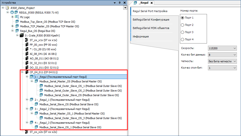

Процедура добавления в состав модуля CP 04 011 компонентов «Последовательный порт», «Modbus_Serial_Master_OS», «Modbus_Serial_Outer_Slave_OS» и «Modbus_Serial_Slave_OS» идентично рассмотренной ранее.
Для примера на слайде выше добавлены и сконфигурированы все 4 порта модуля CP 04 011. Каждый порт может быть настроен для реализации независимой подсети Modbus и имеет индивидуальные настройки. Пользователь может добавлять в состав модуля CP 04 011 только те порты, к которым выполнено подключение внешних устройств.
На слайде выше порт 1 и порт 3 сконфигурированы для работы в режиме «Мастер», порт 2 порт 4 – в режиме «Слэйв». К порту 1 подключены и сконфигурированы три Slave-устройства, к порту 3 – только одно Slave-устройство.

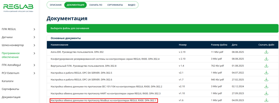

Более подробно ознакомиться с  протоколом Modbus вы можете по ссылке на официальный сайт «РЕГЛАБ» в разделе программное обеспечение Astra.IDE.
