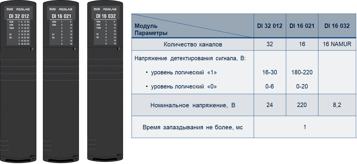

2.30. МОДУЛИ ДИСКРЕТНОГО ВВОДА
Модули дискретного ввода предназначены для обработки сигналов с дискретных устройств (кнопок, переключателей, датчиков…), которые имеют два состояния: сработал (электрическая цепь замкнута) и не сработал (электрическая цепь разомкнута). Входные сигналы гальванически изолированы между собой только у модулей NAMUR при номинальном напряжении 220В и каждый канал гальванически изолирован от схемы обработки. У модулей на 32 канала гальванорозвязка групповая.
Каждый канал модулей DI имеет оборудование для защиты входных цепей от перенапряжения и перегрузки по току.
Интегрированная функция «Антидребезг» обеспечивает возможность программной фильтрации входных сигналов с длительностью в диапазоне от 5 до 65535 мс.
Имеется возможность  ведения журнала событий с метками времени.
Модуль DI 16 032 предназначен для ввода шестнадцати дискретных сигналов с контролем состояния обрыва или короткого замыкания сигнальной цепи. К входам модуля должны быть подключены датчики по стандарту ГОСТ IEC 60947-5-6. Каждый из каналов снабжен фильтром антидребезга с настраиваемой временной задержкой.
Для каждого модуля DI необходимы клеммная колодка на 36 контактов (фронтштекер), которая заказывается отдельно.
