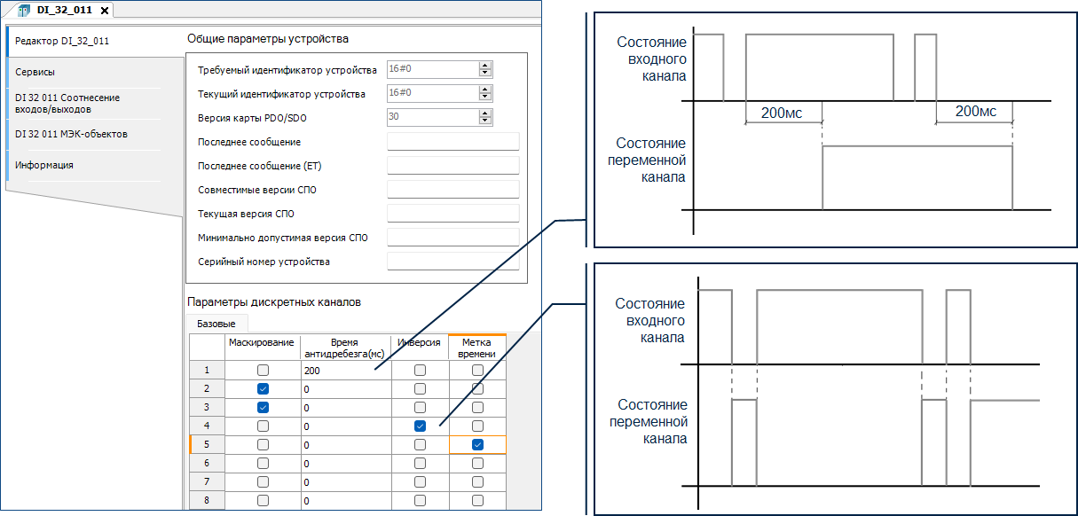

4.9. НАСТРОЙКА КАНАЛОВ МОДУЛЯ DI
Пользователь может замаскировать неиспользуемые каналы модуля установкой флага в колонке «Маскирование» и исключить их из обработки.
Установкой флага в поле «Инверсия» выполняется инвертирование значения в переменной канала относительно состояния реального канала:
Если на реальном канале высокий уровень напряжения, то в переменной канала FALSE.
Если на реальном канале низкий уровень напряжения, то в переменной канала TRUE.
В поле «Время антидребезга (мс)» выставляется время, по истечению которого фиксируется изменение состояния канала в переменной канала.
При установке флага в поле «Метка времени» формируется событие по изменению состояния канала с присвоением метки времени.
