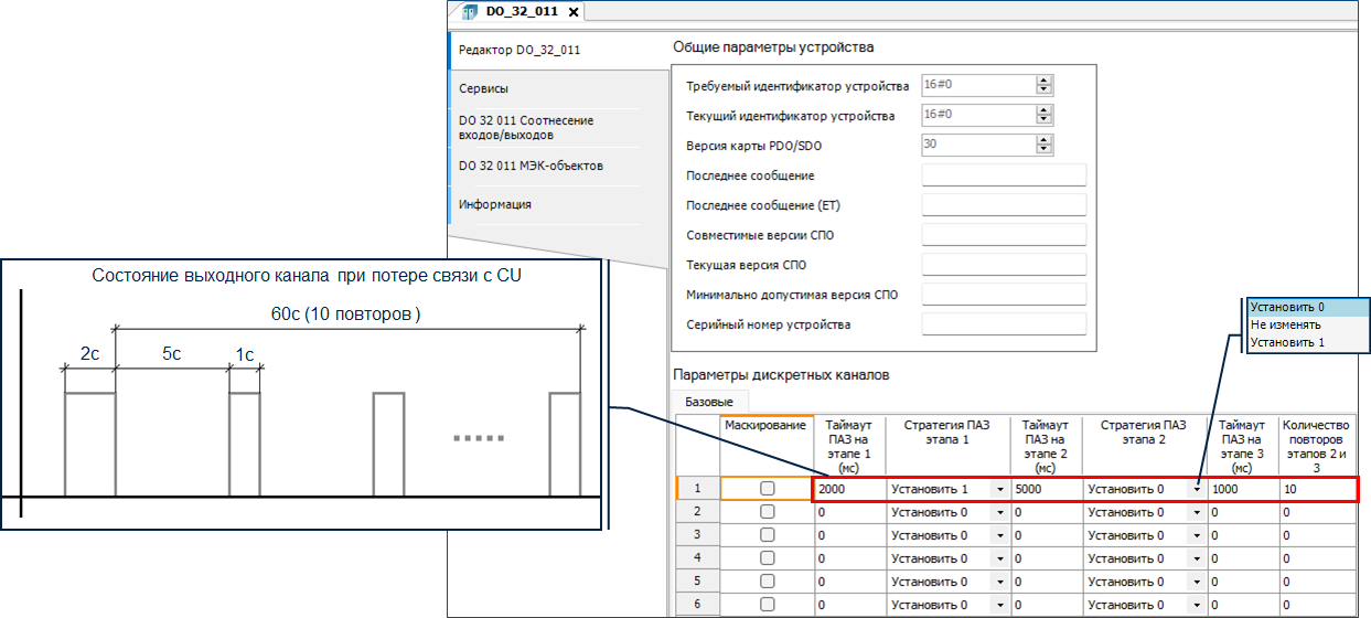

Параметры настройки ПАЗ определяют поведение выходного канала модуля в случае потери связи с модулем CU контроллера.
Параметр «Стратегия ПАЗ этапа 1» включает, выключает или оставляет неизменным выход при активации стратегии ПАЗ на время, соответствующее значению параметра «Таймаут ПАЗ на этапе 1 (мс)» (при установке значения 0 мс время действия этапа стратегии ПАЗ бесконечно, т.е. в этом случае переход к следующему этапу не произойдет).
Аналогичным образом настраивается поведение выхода на этапе 2.
Состояние выхода на этапе 3 не настраивается пользователем, оно всегда противоположно состоянию выхода на предыдущем этапе. Например, если на этапе 2 состояние выхода было «1» (выход включен), то на этапе 3 выход выключается. По истечении времени таймаута ПАЗ этапа 3 выход возвращается в состояние, определенное предыдущим этапом.
Также существует возможность указать количество повторов этапов 2 и 3 в соответствующем поле (в случае установки значения «0» этапы 2 и 3 повторяются бесконечное количество раз).
Если в момент выполнения алгоритма ПАЗ связь с модулем CU будет восстановлена, то модуль дискретного вывода безударно вернется в состояние выполнения заложенного программой функционала.
Активация алгоритма ПАЗ также может произойти при переходе контроллера в состояние «СТОП» или «ИСКЛЮЧЕНИЕ», если соответствующие настройки были произведены на вкладке редактора параметров шины RegulBus OS.
