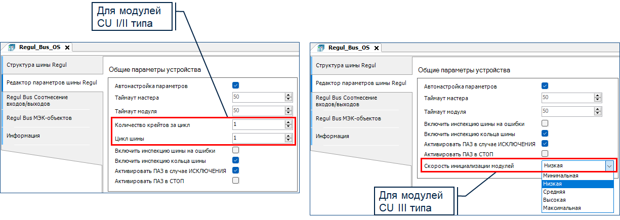

Параметр «Количество крейтов за цикл» определяет количество крейтов, опрошенных за один цикл шины. При установке значения параметра равному «0» все крейты контроллера будут опрашиваться в одном цикле, при этом нагрузка на процессор может существенно возрасти.
Цикл шины – интервал работы шины, мс. Может принимать значения в диапазоне от 1 до 50 (для модулей CU I типа).
Для модулей CU III типа параметры настройки количества крейтов за цикл и времени цикла шины отсутствуют, т.к. опрос шины в данных модулях осуществляется отдельным сопроцессором и интервал опроса модулей в большинстве случаев не превышает 1 мс.
Параметр «Скорость инициализации модулей» позволяет ограничить потребление ресурсов процессора в момент инициализации модулей. Данный параметр актуален только для модулей CU III типа.
