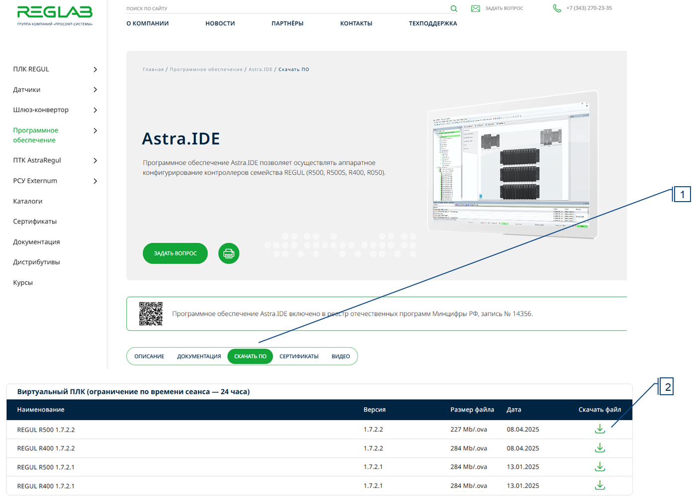

Для того, чтобы скачать ВПЛК, проделайте следующие операции:
  • Зайдите на сайт по адресу: https://reglab.ru/programm/group/astra_ide/. Перейдите во вкладку «СКАЧАТЬ ПО».
  • Пролистайте до раздела «Виртуальный ПЛК».
  • Скачайте образ виртуального ПЛК REGUL R500 в формате *.ova .

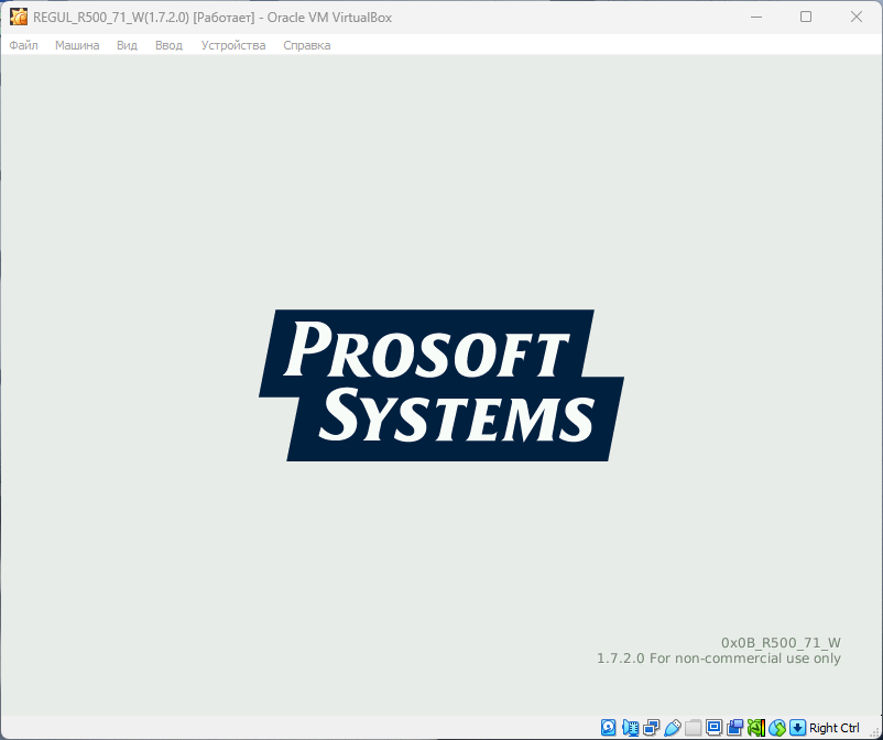

  • Запустите виртуальный ПЛК  и дождитесь полной загрузки.

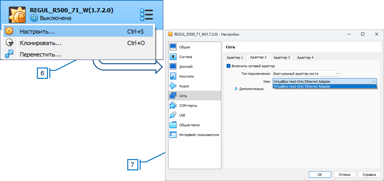

    Чтобы устранить данную ошибку, необходимо вручную произвести настройку сети. Для этого необходимо:
  • Нажать правой кнопкой мыши на импортированной виртуальной машине REGUL_R500_71_W и из контекстного меню выбрать пункт «Настроить».
  • Перейти в пункт «Сеть» и для адаптеров, обозначенных в сообщении об ошибке (в данном примере это 2, 3 и 4), в поле «Имя» выбрать из выпадающего списка виртуальный адаптер.
  • При успешной загрузке виртуального ПЛК в окне образа виртуального ПЛК должен появиться экран, показанный на рисунке выше.
