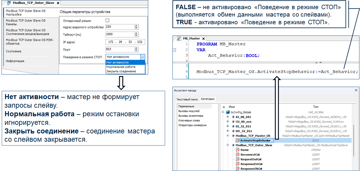

При разработке прикладной программы пользователю предоставляется доступ к свойствам, при использовании которых можно оценивать статус обмена данными между мастером и слейвом, а также управлять соединением и обменом данными.
Например, «ActivateStopBehavior» позволяет активировать действие, указанное в поле «Поведение в режиме СТОП». Это может потребоваться в резервированной системе, если требуется, чтобы ведомый контроллер не вел опрос слейвов.
Описание других свойств слейва, доступных в ППО мастера:
Name – имя сконфигурированного в проекте слейв устройства.
ReconnectCnt – счетчик попыток переподключений к слейву.
RequestOutCnt – счетчик запросов мастера слейву (постоянно увеличивается при наличии обмена данными между мастером и слейвом).
RequestErrCnt – счетчик ошибок при установке соединения со слейвом.
ResponseOkCnt – счетчик ответов от слейва на запрос мастера (постоянно увеличивается при наличии обмена данными между мастером и слейвом).

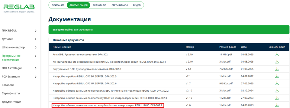

Более подробно ознакомиться с  протоколом Modbus вы можете по ссылке на официальный сайт «РЕГЛАБ» в разделе программное обеспечение Astra.IDE.
