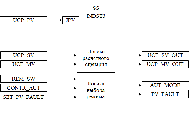

Функциональная блок-схема
Состав элементов блока:
     Блок SS базового типа INDST3 используется в дистанционном ПИД-управлении для настройки и мониторинга значений (PV, SV и MV) подсистемы.
     Подпрограмма логики расчетного сценария используется в дистанционном ПИД-управлении для получения и передачи значений SV и MV в подсистему.
     Подпрограмма логики выбора режима используется в дистанционном ПИД-управлении для реализации логики переключения режимов подсистемы.

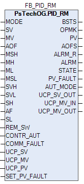

Методы доступа к входам/выходам и адресаты блока:
Вход/
Выход
Метод доступа
к входам/
выходам
Адресат соединения
Каналы модулей
ввода/
вывода
 ПЛК
Переменные
внешней
логики
REM_SW
Переключатель "МЕСТН./ДИСТ."
Запись
x
CONTR_
AUT
Режим "АВТО" контроллера из подсистемы
Запись
Данные от коммуникац. порта/модуля
x
x
UCP_SV
Сигнал SV от подсистемы
Запись
x
x
UCP_MV
Сигнал MV от подсистемы
Запись
x
x
UCP_PV
Сигнал PV от подсистемы
Запись
x
x
UCP_SV_OUT
Выходная уставка
Чтение
Данные для коммуникац. порта/модуля
x
x
UCP_MV_OUT
Выходная управляемая переменная
Чтение
x
x
x: соединение разрешено
-: соединение запрещено
